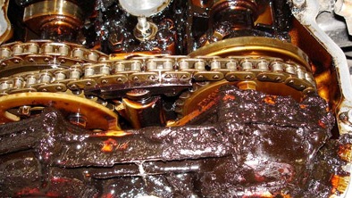

Но если подойти к этому процессу серьезно и вдумчиво, то тогда следует признать, что процедура промывки двигателя дело полезное. В процессе работы двигателя, что бы Вы не делали, все равно частицы грязи будут накапливаться в виде отложений на внутренних стенках двигателя, поэтому задача очистить его от мусора обязательно важна и нужна. В идеале промывку мотора нужно начинать, когда у Вас еще совсем новый автомобиль, повторяя процедуру после каждой смены масла.Это почти полностью исключит скопление в моторе большого количества грязи.

Любые промывки двигателя без его демонтажа опасны. Вряд ли вы сможете предсказать, какое количество грязи и кокса будет отмыто, и где оно осядет (хорошо, если в масляном фильтре). Тем более, за 5-10-30 минут маловероятно, что вообще отмоется хоть что-нибудь.
С другой стороны, любое приличное масло содержит моющие присадки, можно просто попробовать на какое-то время менять его в два раза чаще.
