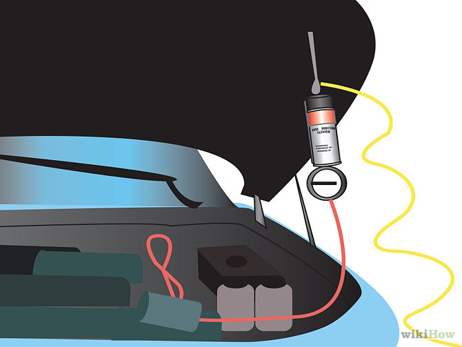

Чаще всего, своими руками подобную работу делают при помощи присадки. Она специально сделана для этого. Она подсоединяется бензобаку машины. Таким образом, происходит очистка не только форсунок, но и других частей топливной системы. Но как это сделать?
В начале необходимо отключить топливный насос. Затем отключите и топливные шланги. На их место подключаются другие шланги, шланги для прочистки. Для надежности, они зажимаются хомутиками. Теперь нужно подключиться к аккумулятору. Делаем это при помощи крокодилов и клемм. Затем на бензонасос оденьте шланги подачи. После этого, присоединяем клеммы на бензонасос. Все это, вместе со шлангом обработки опустите в ведро или канистру с моющим веществом. Не экономьте, купите самое лучшие средство очистки.
promyvka-injektora-svoimi-rukami-1
Затем, завидите двигатель. Дайте ему пропитаться моющей жидкостью, на протяжении 15 минут. Дайте поработать двигателю на холостом ходу. Так он должен работать 15 минут. Потом выключите его. Через 15 минут, заведите его снова. На этот раз он должен работать на переменных оборотах. Остатки моющего средства, выйдут из вашего авто в течении первых пары минут движения. Не волнуйтесь, что она может остаться в двигателе.
Вот, это были два самых распространенных способа прочистки форсунок инжектора. Есть еще один способ, как можно вручную самому провести очистку. Для этого способа вам не нужно будет применять никаких специальных устройств. Для него вам понадобиться: Средство для промывки, паяльник, отвертка, изолента, шприц, торцевые ключи и нож.
Итак, вам нужно будет снять предохранитель топливного насоса. Делать это нужно при работающем двигателе. Далее ждем, пока двигатель остынет. Откручиваем все болты и снимаем провода. Затем, нужно освободить все форсунки. Для этого нужно потянуть за реле. Затем салфетками затыкаем все посадочные места наших форсунок. Топливную рампу нужно перевернуть. С помощью отвертки, убираем фиксаторы с форсунок. Вытащите их. Опять берем салфетки и затыкаем посадочные места. Используя баллончик, чисти форсунки. Берем шприц, вытаскиваем поршень. Возьмите и расширьте один конец трубки от баллончика. Другой конец вставьте в штуцер. Подсоедините е к баллону. После этого, нужно подключить зарядное устройство и надеть его на форсунку. На форсунку оденьте крокодилы. Таким образом вы очистите инжектор под напором очищающей жидкости.
