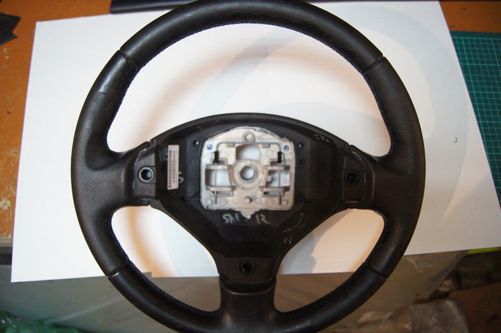

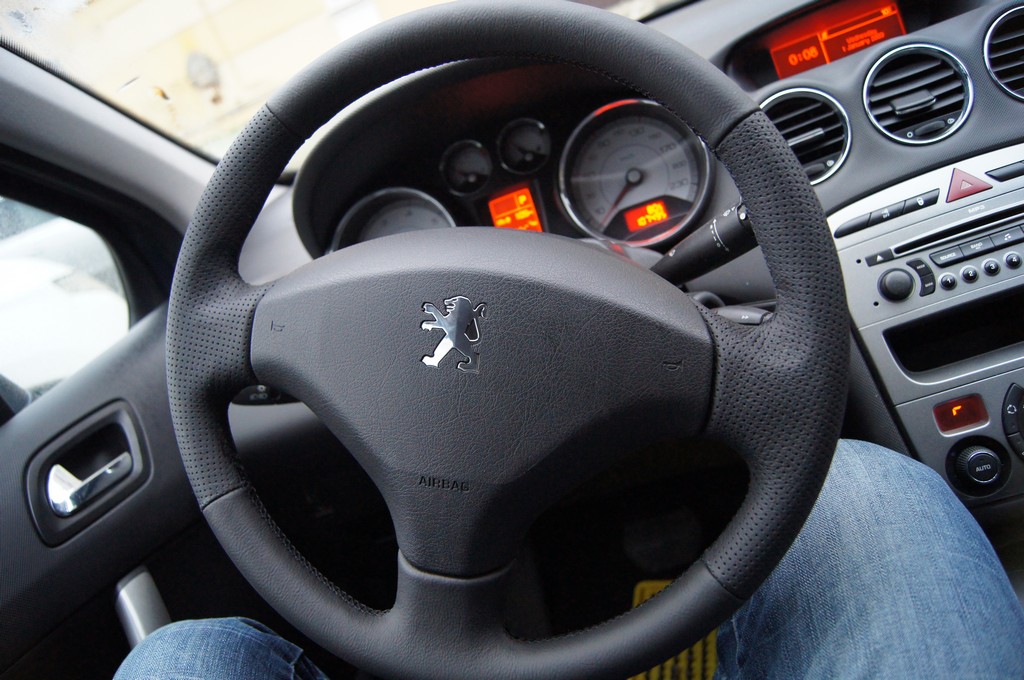

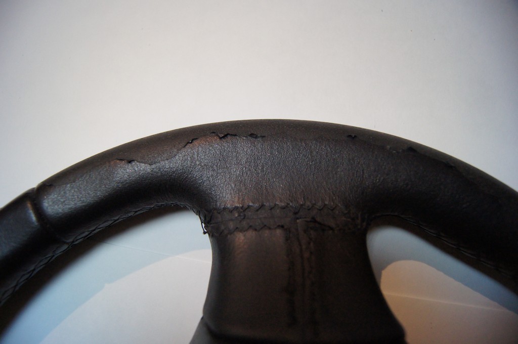

Вообщем такая история.Приятель купил себе Peugeot 308.Хорошая комплектация,да вот руль совсем стерся,кожа облезла.Подобрали кожу,сделали новую оплетку!Получилось СУПЕР.Если кому нить нужно,могу сшить и выслать.Установка не особо сложная,но требует времени и терпения!
Цена оплетки 1500р.В комплекте нить для шнурования и игла.

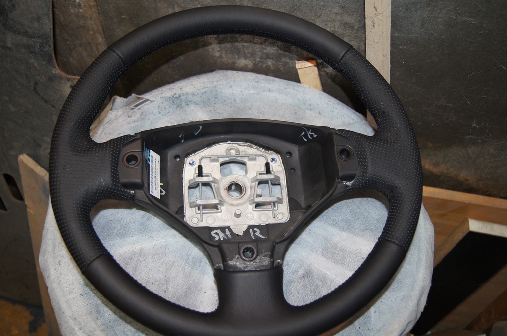

Вот ка полуилось

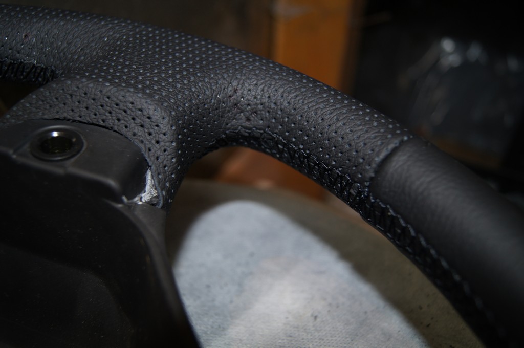

Еще!

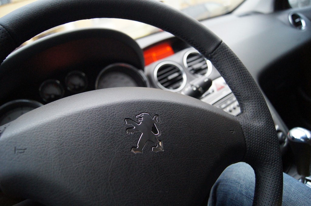

Финиш

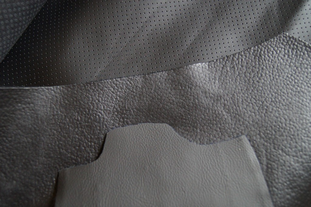

Варианты кожи,в наличии

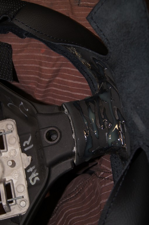

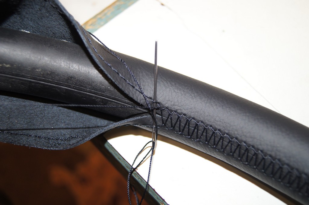

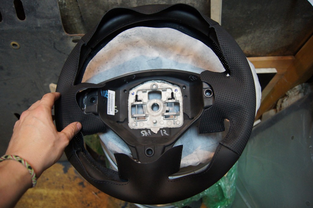

Итак , впечатлился , поверил в свои силы , заказал - получил ! :yahoo: Вариант , для пробы , выбрал такой же , как у автора.
Настроение поднялось сразу после распаковки конверта :)
КОЖА !!!
Изучил тему на Элемент - клубе и приступил к работе .
Процесс снятия руля описать не смогу , потому что , специально под перетяжку, давно заготовил запасной ;-)

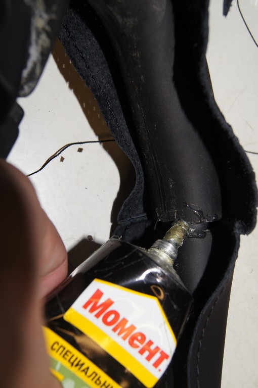

Пришлось потрудиться . Это мой первый опыт подобного рода , поэтому некоторые места переделывал по второму разу. Как и советовали , сшивал отрезками нити . Очередность напрашивалась такая : низ - боковины - верх . Ей и следовал . Закрепляял концы в швах , а на тыльной стороне - в кожу , под клей и загиб . Клей (обувной Момент) , кстати , применял только на швах , на спицах и частично на верхней вставке , о чем потом пожалел . Увел шов в сторону и не смог исправить перекручиванием , пришлось расшивать и сшивать отрезок заново . Ниток хватило с запасом на все переделки . Излишки клея , вылезшие через перфорацию легко удаляются , после подсыхания , трущими движениями пальца. То , что осталось в дырках не поленился потыкать иголкой (зубочисткой).
Наконец , достиг результата , который меня устроил . :yes:
Подробнее с лица
с тыла
Разумеется , не идеал , но он где - то близок , я очень старался :pardon:
Думаю , кроме отсутствия опыта , сыграло свою роль то , что подопытный руль с завода был обшит по другой выкройке
Видимо , поэтому , пришлось "допиливать" проточки под швы . Все зафиксировал , отправлю автору в личку.
В итоге . Все критичные для меня огрехи находятся с тыльной стороны , и очень скоро я о них забуду . На ощупь все очень мягко и приятно :thumbs_up . Ощущение сделанного своими руками , без сомнения , тоже всегда будет согревать :)
Володе minska огромное СПАСИБО !
