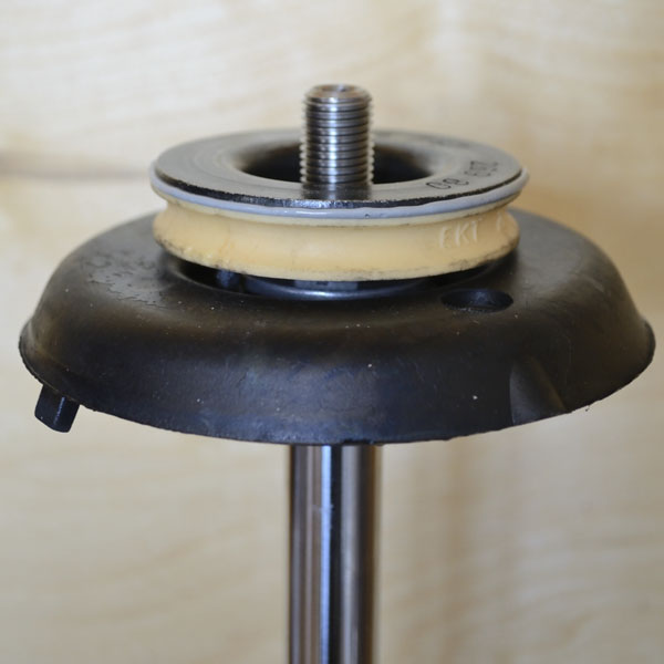

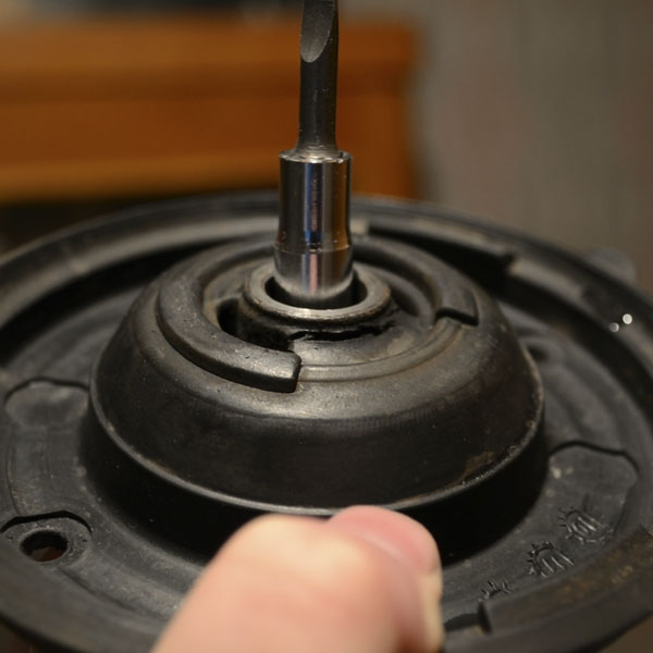

Как я уже выше писал, первый эксперимент с установкой чашек провалился из-за порваных опор амортизаторов. Вот что с ними стало:
Причем обе опоры имеют одинаковые повреждения. Металлическая втулка сидит на месте, а вот вокруг резина порвана. Эти опоры проехали всего 6 тыс. км.! Что стало причиной их кончины непонятно, но склоняюсь к тому, что не малую роль сыграли амортизаторы бильштайн. Старые опоры проехали 65 тыс. и причиной их замены стала отслоение металлической втулки от резинки.

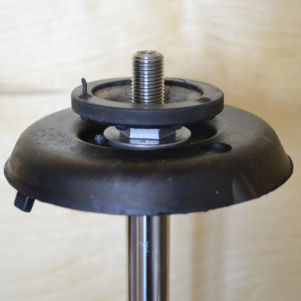

Ну так вот, пришли мне новые опоры, а стуки уже выбили весь мозг, потому решил не тянуть, а сразу все поставить на место, все сразу в сборе с новыми стойками и чашками. Вот для кого интересно я сделал фотки, как вся эта ерунда выглядит на стойке в сравнении с оригинальной и новой чашкой:
С установкой всего этого проблем не было. Чашки отлично притягиваются к кузову, но есть одно НО. По крайней мере может быть это только у меня. Стоило мне выехать из гаража, как на первой же кочке я услышал с левой стороны страшные металлические стуки, приведшие меня в оцепенение! Загнал машину обратно, начал смотреть в чем дело, думал, что гайки не до конца затянули, однако дело все было в чашке! Эта зараза на кочках приподнимается и бьется о рычаг дворников. С правой стороны места полно, а вот слева совсем впритык, а так как она выше обычной чашки вот она и начинает долбить о рампу. Ничего не осталось сделать, как сколхозить и подрезать чашку болгаркой, чтобы появился зазор. В общем поставили модернизированную, чашку притянули все как следует, и поехали испытывать.
Как уже многие писали “машину просто не узнать”. Я даже на новой 308й и 3008й не слышал, чтобы так тихо работала передняя подвеска. Вместо пробоев и ударов в кузов теперь слышны глухие удары резины об асфальт, пропали удары в руль при проезде швов. Мое отношение к машине очень сильно изменилось: из гремящего корыта она превратилась в иномарку, на ней теперь просто приятно ездить.
Но не все так радужно как казалось бы. Сегодня утром, когда всю ночь на улице стоял мороз -26, а по утру -20, я вновь услышал стуки в подвеске, хотя и не такие сильные и появлялись они на больших кочках. Однако уже через 5км все стуки пропали и подвеска опять начала радовать.
На этом я думаю завершить свою борьбу с передней подвеской, ибо ее работа меня полностью устраивает :)
P.S. Исходя из личного опыта в сравнении с бильштайном всем советую ставить только оригинал и не задумываясь :)

Сообщение kostet » Вс фев 09, 2014 8:15
Whitefoot не прибедняйся. правильно сделал что сфоткал. хорошо видно как там все устроено :)

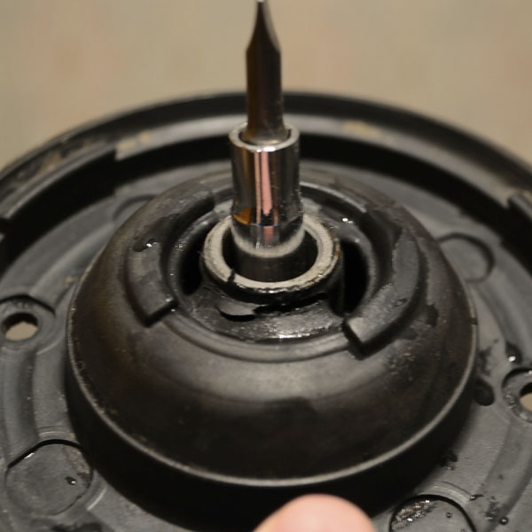

Сообщение kostet » Пн фев 10, 2014 14:05
Whitefoot открутил сеня и глянул втулка отошла от резинки. ничего там не приподняло, но и гайку я не совсем до конца откручивал. сеня хотел пружины снять, а чето стяжек для пружин хода не хватило ослабить ее

там на фото на подушке пупырь вниз смотрит. куда он в реале должен стоять? у меня стоял в сторону колеса

kostet писал(а): там на фото на подушке пупырь вниз смотрит. куда он в реале должен стоять? у меня стоял в сторону колеса
А что за пузырь? Я не понял.
Сообщение kostet » Пн фев 10, 2014 15:15
Whitefoot я писал пупырь :) а не пузырь. выше на фото такой слева квадратик
Whitefoot
Сообщения: 476
Зарегистрирован: Пн ноя 05, 2012 16:27
Откуда: Ufa
Сообщение Whitefoot » Пн фев 10, 2014 15:31
kostet писал(а):Whitefoot я писал пупырь :) а не пузырь. выше на фото такой слева квадратик
Ой точно, прочитал по диагонали :). На счет пупыря не задумывался, но если взять опору в руки то видно, что втулка немного наклонена, причем од тем же углом что и стойка к кузову. Вот так и поставил, чтобы плоскости все совпадали.
