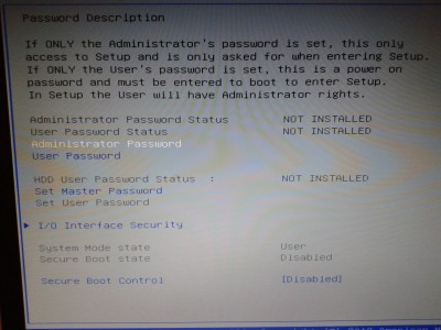

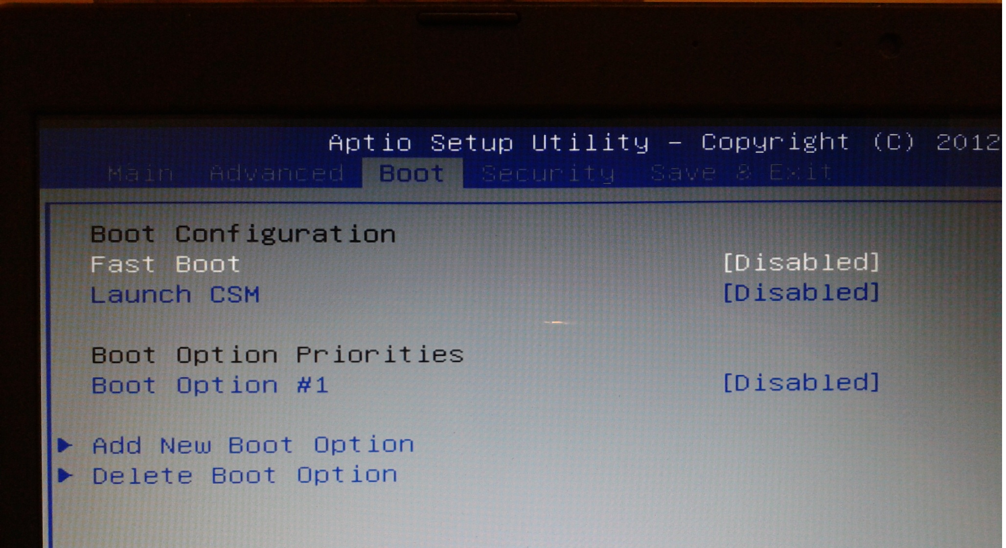

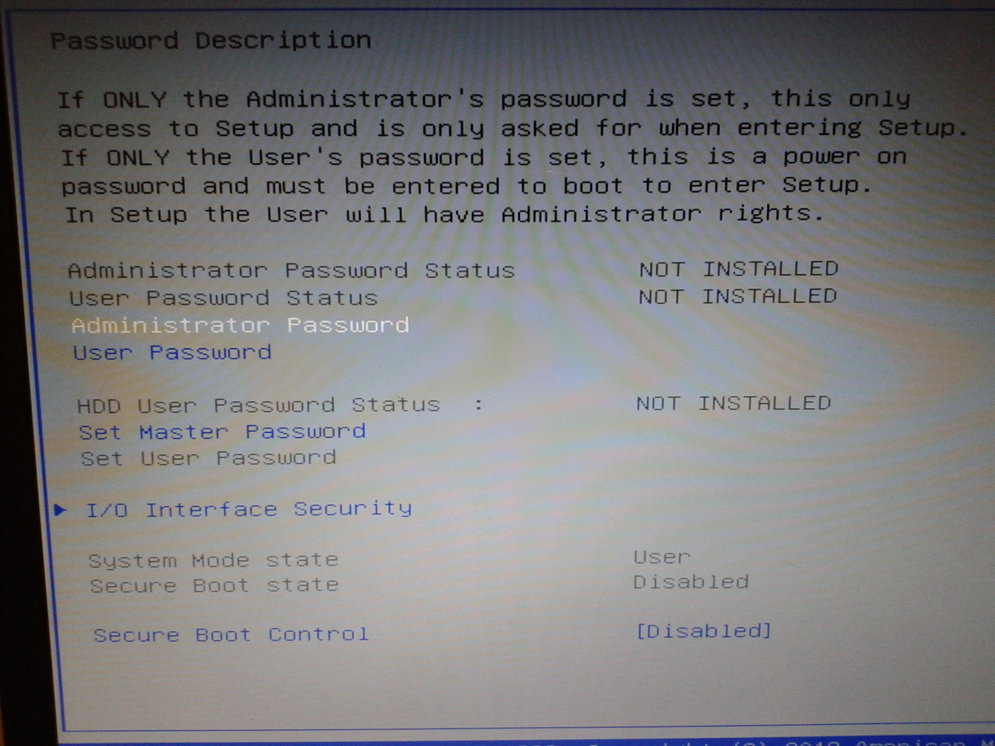

В новых BIOS для Win8 по умолчанию включается режим UEFI (это если производитель выполняет требования Microsoft), что исключает установку XP. Win 7 поставить можно, но тоже имеется несколько ньюансов. Для возможности работы со "старыми" OC нужно сделать следующее (в разных BIOS называются по разному, так что привожу только названия для Gigabyte):
1. Security Boot переключить в режим Disable или Manual
2. ОС для загрузки вместо "Win 8 WHQL" выбрать "Others" или "Win 8"
3. Включить CSM -- разрешить загрузку с устройств без поддержки UEFI
После каждого пункта надо перезагружаться.
Правда, может так произойти, что Win 8 перестанет работать.
Единственный вариант работы с двумя ОС -- использовать виртуальную машину. Я предпочитаю VirtualBOX от SUN, в Win 8 есть своя виртуальная машина неплохая (от сервера), но с ней возни много с настройкой.

Если есть с чего установить 8-ку - влючай в биосе CSM boot, ищи где выбирается режим работы sata контроллера, там вместо ahci надо поставить ide или legacy (у кого как), ставишь xp, потом 8ку, потом разбираешься с загрузчиком, который стопудово слетит. XP лучше ставить на последний раздел диска. Если в биосе ноута нет выбора режима работы сата, то xp диск не увидит либо возникнет синька при установке и легче забить на установку (думаю, ты не будешь заморачиваться поиском установочного ahci драйвера, записывать на дискету 1.44мб и подсовываеть его при установке через усб-шный дисковод\либо интегрировать драйвер в дистрибутив XP).
Ноут как ноут, админ херню сказал. А вот хр - то еще говно древнее, никем уже не поддерживаемое.
