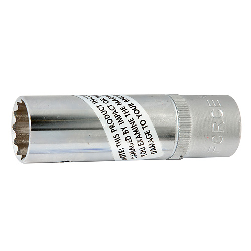

Взял себе свечную 12-гранную головку FORCE 807414M которая с магнитом в местном магазине инструмента для автосервисов, диаметр магнита действительно очень маленький и на свечу такая головка не лезет, пришлось демонтировать магнит.
Головка выглядит так
а вот тут видно как сделан магнит (только это головка на 20)
