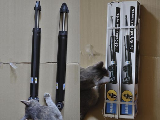

Сообщение Whitefoot » Сб июн 01, 2013 10:14
Пришли амортизаторы вот в таком вот виде
Судя по всему их не нужно прокачивать? Они же в сжатом состоянии. А если нужно, то отличается ли процесс от прокачки передних?
Alister Crowley
Сообщения: 3002
Откуда: Moscow
Сообщение Alister Crowley » Сб июн 01, 2013 11:51
Whitefoot
Ну если их сможешь поставить в таком состоянии, то не надо :)
Whitefoot
Сообщения: 476
Зарегистрирован: Пн ноя 05, 2012 16:27
Откуда: Ufa
Сообщение Whitefoot » Сб июн 01, 2013 14:59
Alister Crowley писал(а):Whitefoot
. Т.е. стоит штоку выдвинулся, как придется его перекачивать? Что за ерунда, разве недостаточно после снятия веревок просто его не переворачивать?
Alister Crowley
Сообщения: 3002
Откуда: Moscow
Сообщение Alister Crowley » Сб июн 01, 2013 15:03
Можно и вообще не прокачивать. Просто лично для меня, следить все время, пока ставишь опоры, чтобы оба аморта были в верикальном положении достаточно геморно. Я опоры дома поставил, а перед окончательной установкой качнул и поставил на авто.

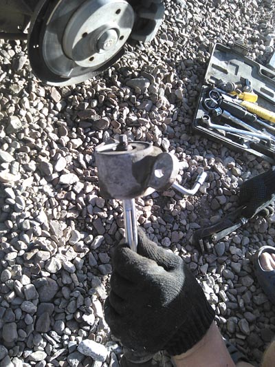

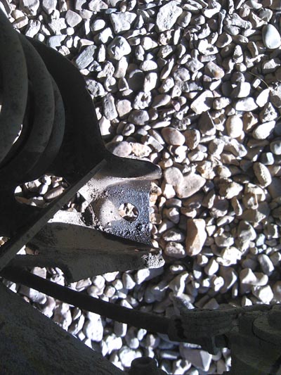

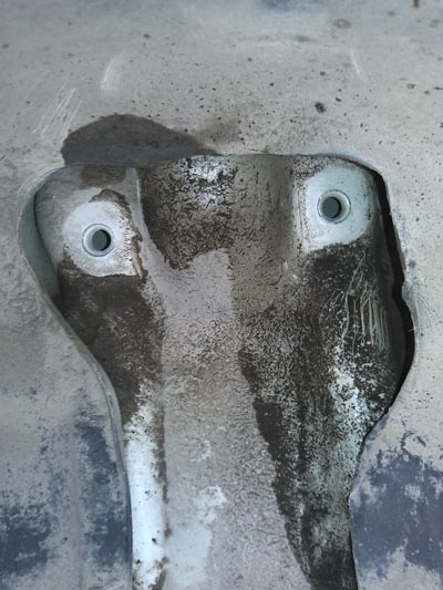

Поставил задние стойки. Вот небольшой фотоотчет:
Открутил снизу
Открутил сверху
Кучу времени потратил, чтобы открутить опору, в итоге пришлось наждаком подрезать края, чтобы газовым ключем шток держать, на фотке видно:
Собрал все обратно:
Стоит обратить внимание, что для откручивания опоры от кузова, от штока, а также гайки на нижнем креплении используется головка на 16. Гайка, кторая шла с новыми стойками на 15 и более большим шагом резьбы и не самоконтрящая. При откручивании обоих опор от стоек возникли проблемы, из-за отсутствия нормального иснструмента.
После замены мою машину перестали приследовать метеориты, а также перестала клевать носом, уменьшился шум сзади.

Whitefoot писал(а):При откручивании обоих опор от стоек возникли проблемы, из-за отсутствия нормального иснструмента.
При замене задних амортов использовал приспособления для разборки задних стоек переднеприводных ВАЗов.
Да в принципе хватит просто обычных ключей, просто гайки закисли намертво, вот и пришлось радикальным образом решать проблему.

Сообщение Alister Crowley » Пт июн 07, 2013 17:36
Whitefoot писал(а):Пришли амортизаторы вот в таком вот виде
