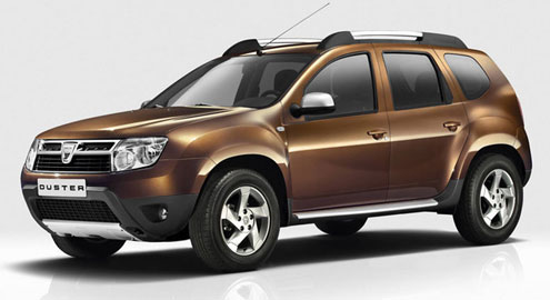

Логан не Логан, но на внедорожник на его базе (Duster) я свой Пежо, наверное поменял бы...мачо писал(а):Уважаемый Руфф из г. Ершов! Если у Вас возникли такие проблемы с Вашим 308-м, то Вам действительно проще так и сделать - поменять 308 на Логан - и дешевле и надежней и жрет все подряд и деньги еще останутся.
Logan превратили во внедорожник Duster.
Dacia представила официальные фотографии своего первого внедорожника, который получил название Duster. Главным достоинством этого автомобиля станет цена – в Старом Свете Dacia Duster будет стоить порядка 15 000 евро за базовую комплектацию.
Правда, нужно сразу сказать, что полноценным внедорожником Dacia Duster все же не является. Да, у него будет система полного привода, короткие свесы и дорожный просвет в 200 мм. Но при этом автомобиль обойдется без мощной рамы, да и блокировок дифференциалов здесь тоже не появится (ведь в основе Duster лежит платформа от Logan). Мало того, Dacia начнет выпуск и бюджетных версий с приводом только на одну ось.
Ну а под капот Duster начнут ставить хорошо знакомым нам по модели Logan бензиновый двигатель объемом 1,6 л (110 л.с.). Также будет 1,5-литровый дизель в двух версиях: 85 л.с. и 105 л.с. Базовая комплектация Duster окажется не слишком богатой (но глупо ожидать наворотов от такого дешевого внедорожника). Но, тем не менее, машина получит АБС, две подушки безопасности (возможна установка четырех подушек). В качестве опции будет предлагаться противозаносная система.
То есть именно Duster окажется в Европе самым доступным 5-дверным внедорожником.
Судя по всему, продажа Duster начнется и в России, причем под брендом Renault. Не исключено, кстати, что эту машину станут собирать в Тольятти на мощностях «АвтоВАЗа».
Информации пока мало.Игорр писал(а):А у него сзади мост, или как-то через логановскую балку привода подвели?
Продажи Dacia Duster в Европе начнутся весной 2010 года, с июня 2010 года модель поступит в продажу на Украине и в странах Ближнего Востока
Как стало известно, Duster будут делать вовсе не в Тольятти, как мы предполагали. Производство этого автомобиля развернут в Москве на предприятии «Автофрамос». Но только в 2011 году
15 000 евро будут просить за автомобиль с полным приводом. А моноприводный Duster обойдется всего в 12 000 евро! Для сравнения, вазовская «Нива» в Германии стоит до 12 990 евро в зависимости от комплектации.
