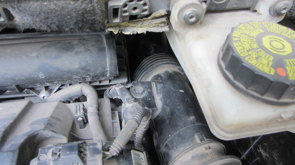

Сначала снимаем штуку, которая крепится на корпусе воздушного фильтра. Отщелкиваем защелку и тянем вверх.
Далее откручиваем хомут.

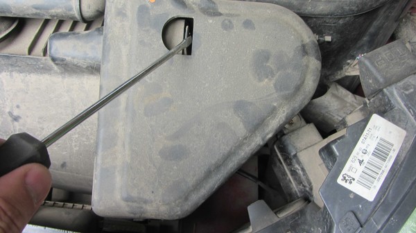

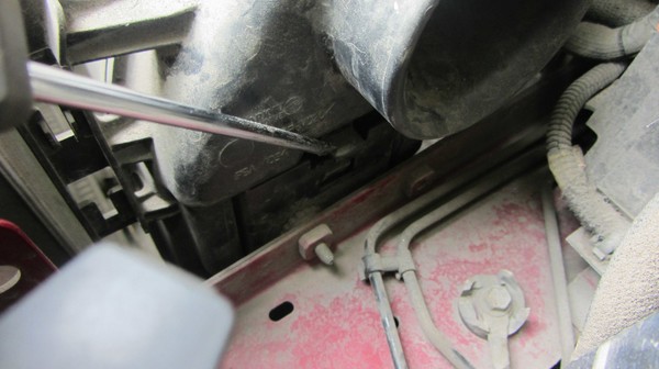

Отщелкиваем защелку корпуса воздушного фильтра и тянем вверх.
Откручиваем болт ключом на 10.
Вытаскиваем гофру с поворотом на 90 градусов.

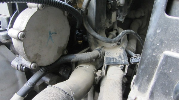

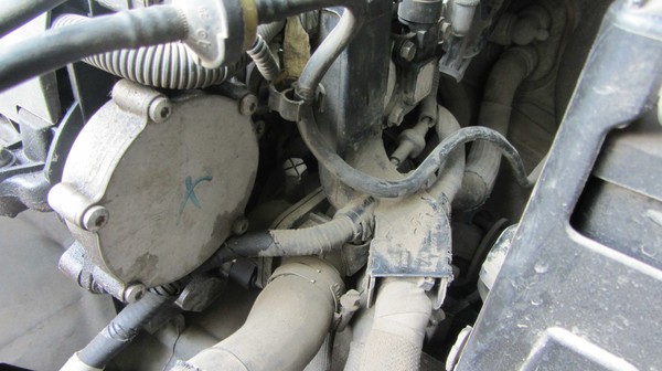

Далее видим заглушку стравливания воздуха из системы охлаждения на термостате.
Выкручиваем заглушку отверткой. Выльется немного антифриза.

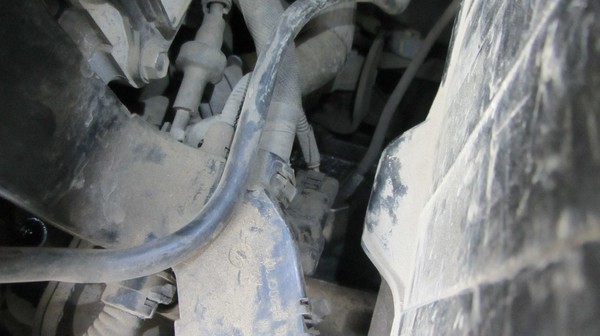

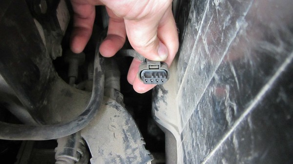

Потом снимаем разъем с термостата, поддевая плоской отверткой.
Разъем 4х контактный. Два на внутренний датчик и два на электронную заслонку.

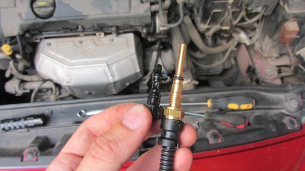

Тут сравниваю заглушку и датчик.
Далее вкручиваем датчик вместо заглушки, затягиваем ключом на 13, но не очень сильно, все-таки вкручиваем в пластик. Я на всякий случай смазал резьбу герметиком для разъемных резьбовых соединений, но думаю, что это не обязательно.
