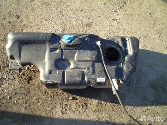

И все это золото пошло в двигатель. спасибо не надо.sunray писал(а):есть еще присадки в бак, чистящие топливную, какую нибудь хорошую фирменную можно и бухнуть, всякую химическую гадость может и растворитyrk писал(а):Кстати, нет технологии высасывания накапившегося дерьма со дна бака щупом, как при замене масла?
Я профилактически бы сделал.
а так только ручками
Сообщение device » Пт июл 11, 2014 21:32
Вот говорю же...к то хоть раз снимал насос знакомо то что весь песок находится рядом с насосом....а все говно на фильтре..если залили жидкое вещество(шняга) подается в форсы и рампу....какую шнягу вы мыть собрались я не знаю...sunray писал(а):по мне так мытье такого бака не эффективно без съема

и что по мне так самое нормальная промывка это только снятие, не верю в то, что не снимая промоется весь бак
ну не дотянутся там во вторую часть даже с моими длинными руками
песок если он есть, то он везде
как собственно и налет от всяких бодяг в топливе

я бак пробивал на прошлом пыжикеStas609 писал(а):А ему sunray все равно,кому что и в какой теме советовать.mich67 писал(а):sunray
а вы пробовали снять бак? не думаю что у вас получится, если предварительно не снять глушитель и заднюю балку
потому наверное знаю о чем советую

У товарища 307, чтобы добраться до него снимал все задние сиденияСлаваБ писал(а):А вот в SW-шке как добраться к бензонасосу?Кто нибудь снимал?device писал(а):sunray
Лучше иногда молчать чем говорить....я более свойственен доверять Дмитрию(мич67)... сняв бензонасос, все остатки бензина легко грушей удалются...а бак тупо протирается ветошью и с помощью пылесоса удаляется песок.
