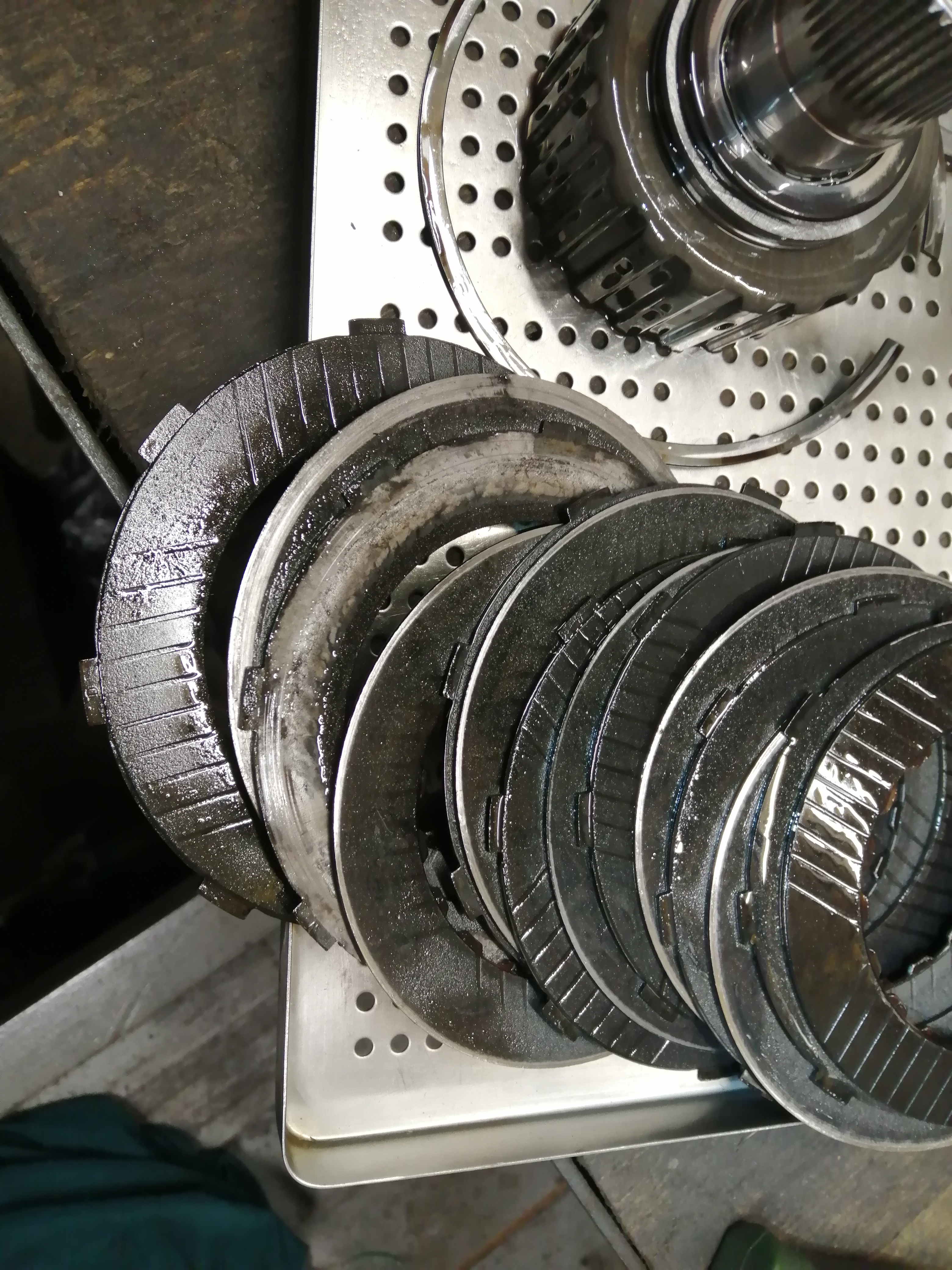

Да-да, прямо невозможно. Прощелкал сальник ГТ - и привет. Ухо с ленты 1-2 оторвалось - здрасьте! ))
Если масло реально пахнет гарью - коробку на стол. Без вариантов. Моему клиенту, который ко мне попал после одного уважаемого сервиса во Всеволожске, тоже советовали клапана поменять и все пройдет. Даже после того, когда увидели горелое масло с огромным количеством стружки. 25 тыс. человек отдал им и еще на 55 тыс прилип на капиталку.
Запомните уже наконец, что один клапан влияет на регулировку давления и первые три холодных переключения, второй на блокировку ГТ. Все.
Если коробка буксует, переключает с ударами, отсутствуют какие-либо передачи - клапана не помогут.
