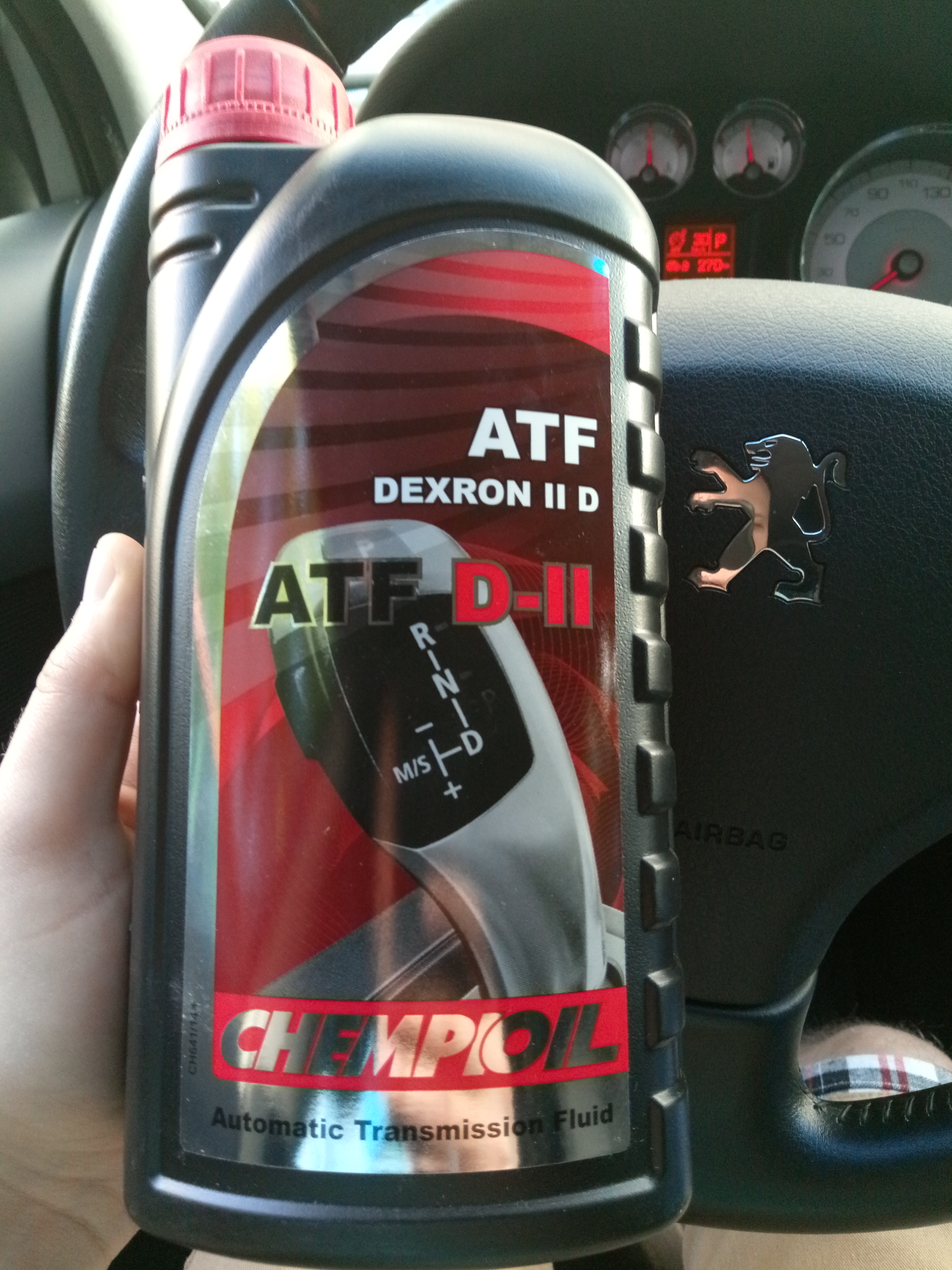

что думаете об этом масле?

Друзья, кто-нибудь заливал это масло в АКПП?
Какие отзывы?
Bendix
Сообщения: 299
Зарегистрирован: Ср окт 02, 2013 21:52
Откуда: Пушкинский р-н МО
Сообщение Bendix » Сб июн 02, 2018 22:36
Производитель стремный, да и декстрон нужен третий, а не второй. Лучше лукойл ATF залить

Такую АТФ здесь никто не заливал, не подходит она для AL4.
Отзывов соответственно нет. :umnik:

NAK писал(а):Такую АТФ здесь никто не заливал, не подходит она для AL4.
Ясно) Значит и мы лить не будем :-!

я бы вообще не советовал эксперементировать с маслами для коробки, больно она капризная к этому
