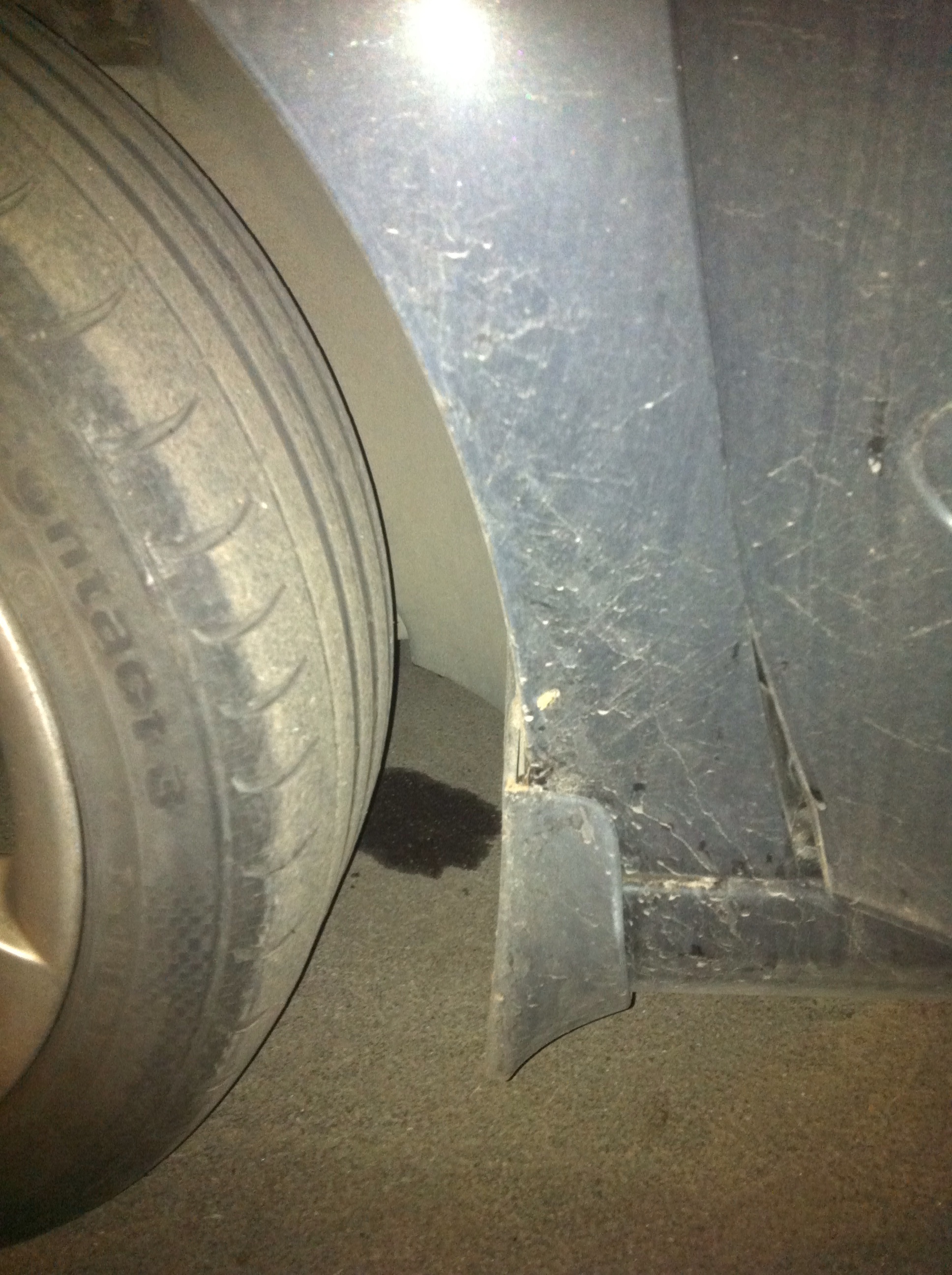

Сообщение Лосяш » Вс сен 28, 2014 20:57
На фото видно - где, собственно, течь. Машину, пока не поднимал. Капли воды (по консистенции именно вода, без жира, запаха) неторопливо и стабильно капает. Что может быть?
.jpeg
sunray
Сообщения: 3637
Откуда: Оренбург
Сообщение sunray » Вс сен 28, 2014 21:09
конденсат с кондера, не?

Сообщение sergeyvolk » Вс сен 28, 2014 21:11
Климат - контроль.

Сообщение Viento » Вс сен 28, 2014 21:36
Выключи кондер покатайся и смотри

Сообщение Franky » Вс сен 28, 2014 23:59
Над этим местом есть сливное отверстие в шумоизоляции.
Фотографировал на 408м с МКПП со снятым аккумулятором и его кожухом, иначе не увидеть.
На 308ых оно там же, только шумоизоляция сами знаете из чего , а с АКПП в непосредственной близости жгут её блока управления , стоящего рядом с аккумулятором , тогда вода течет в его поддон. А если под отверстие попадет жгут допоборудования , проведенный под капот через заглушку , которая вместо привода сцепления , вода может и в салон течь.
В общем , коварная дырочка , мокнет все , особенно при сползшем со стекла жабо, стекать может очень долго...

Сообщение Лосяш » Пн сен 29, 2014 10:02
Franky писал(а):Над этим местом есть сливное отверстие в шумоизоляции.
Похоже на это место. Течет от куда? Это какое-то из разветвлений от кондиционера? Вода от него? Как бороться?

Сообщение Лосяш » Пн сен 29, 2014 10:58
Капелька воды, кстати, стекает по пластмассовому кожуху. Красным отметил где.
