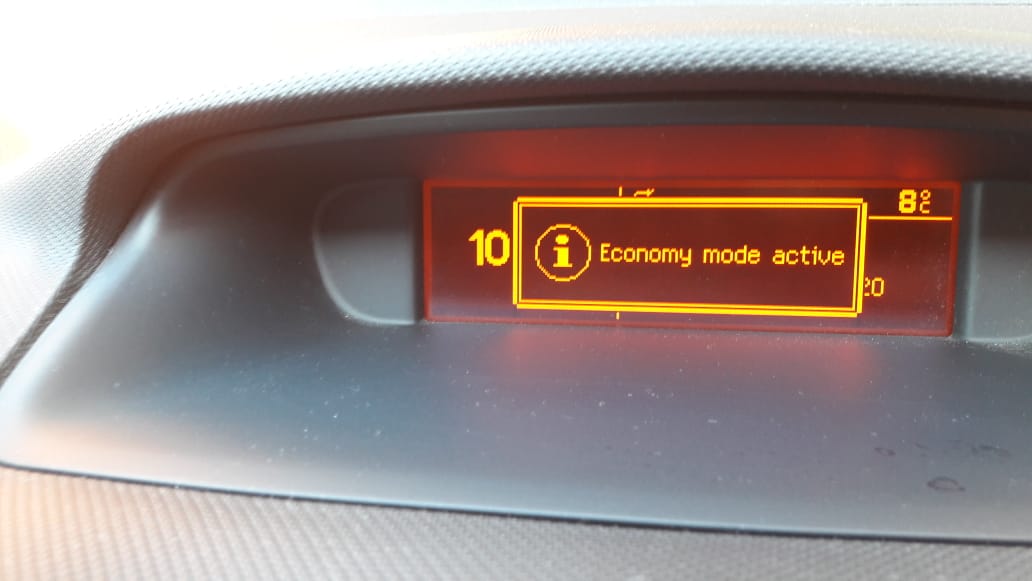

Сообщение Васятка » Пт фев 14, 2020 10:12
Linkin писал(а):
Чт фев 13, 2020 21:03
в чём проблема?
проблеба в эко режиме.. с одной стороны хорошо-акб не высадишь, с другой -бесит что машин решает когда мне слушать радио а когда нет :)))

..... и от 5 до 20 минут работы-это не серьезно

..Тогда поставьте более мощный аккумулятор и будет вам счастье..

yrk писал(а):
Чт фев 13, 2020 22:14
Нажмите кнопку вкл радио. Не знаете где вкл?
А я по вашему что делал? Дворники включал?
По этой машине надо курсы проходить. Вчера после
yrk писал(а):
Чт фев 13, 2020 20:20
Выключил зажигание - нажал вкл. Не? Не выходит?
, пошел перепроверить, вдруг какой то особый алгоритм. Чтоб потом выключить, включил зажигание, загорелась хрень (на фото)
, и зажигание само потухло, без ключа. Приемник не включался. Сегодня пошел сфотографировать эту надпись, все повторилось. Подумал что включился какой то эконом режим, может аккум подсел, решил попробовать завести, завелась без проблем. И чудо случилось. Радио стало включатся.
Предвкушаю ваши иронии.
Купил Пежо. Надо было форум почитать сперва.
Сообщение yrk » Пт фев 14, 2020 11:21
Итого.
Радио включается без ключа. Ура.
У ВСЕХ радио работает без ключа и без надписи. Это норма.
Аккум видимо подсел ибо машина считает что в нем мало заряда и не дает его высадить в 0.
Думаю зарядка или замена аккума позволит слушать радио без ДВС. Сколько- хз. У меня в зависимости от зарядки - от 5 до 30 мин.
Дык завелся норм, даже не заикнулся.
пошел проверил. 12,56В. Аккум в поряде. Тут дело в другом.

Сообщение yrk » Пт фев 14, 2020 11:54
САЭ писал(а):
Пт фев 14, 2020 11:44
Другого повода кроме дохлого аккума ,выдавать сразу собщение Эконом мод я не знаю.
Обычно хоть 5 мин но радио работает.

Да, почитал на др форумах. Тут опять проделки за"умного" компьютера. Низкие температуры, он считает зимним периодом, и защищает аккум от разряда, отключая некоторые потребители. Защищаемый объём заряда, типа достаточный для пуска, или нескольких, при -30. Его программа не постижима. В начале недели ездил каждый день по 70-80км, при Т+4, без лишних потребителей, радио ваще не включалось и надпись не загоралась. Сейчас машина стояла 2-3 дня, +8, начала включаться с надписью. Пока ходил проверял, радио опять не включается. Заводится с пол пинка. Х**ня какая то. Видимо комп разрабатывали для Бентли за лимон евро, но никто не купил, стали ставить на пыжа. Чрезмерная забота, от которой душно. 30 лет проездил, без подобной заботы, и ничего страшного не случалось, и тут я думаю обошлись бы.
Нет. У Вас неисправность. Нет такого ни у кого.
