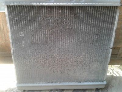

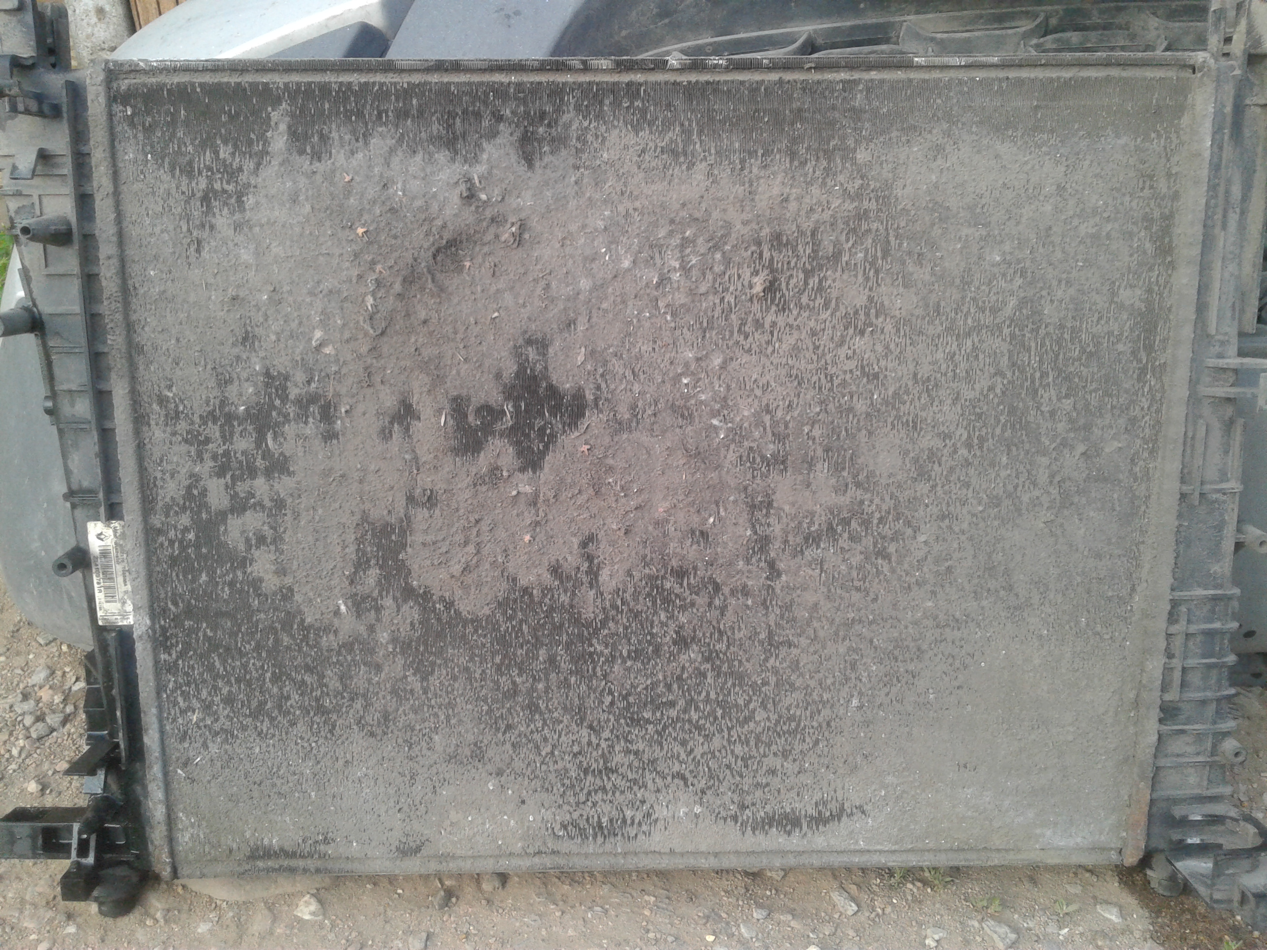

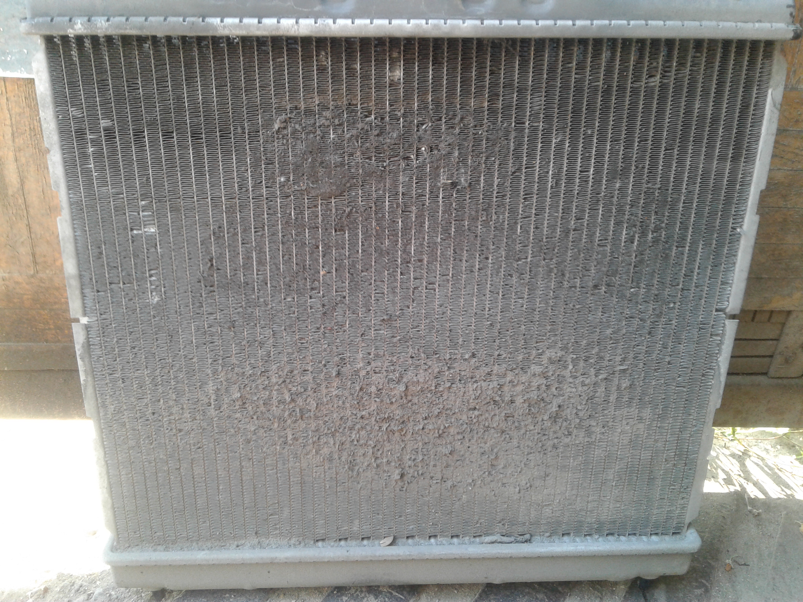

За 4500р делаю под ключ, фриз и заправкаyrk писал(а):В Рандеву только работа 5000руб по промыки радиаторов.Геннадий12344321 писал(а):Заправил, с вакумизацией или как её там 1950р холод вернулся в машину. Фреона было очень мало.
Сказали, что ещё нужно промывать радиатор со снятием.... ценник конский. на вид радиатор чистый. Стоит замарачиваться мойкой или можно ездить и так ведь холодит ..? понятно, что сервис денег срубить хочет.
Плюс антифриз и перезаправка кондея.

На многих машинах радиатор охлаждения не снять пока не снимешь радиатор а/сFees писал(а):Согласен , если всё так плохо то можно снять радиатор охлаждения двигателя и промыть...но зачем снимать радиатор кондиционера? Лично я у себя продул и промыл вабще не снимая ни того ни другово.Bendix писал(а):А как не снимая вымыть такое?
