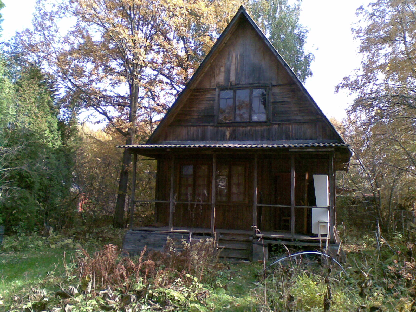

Вопрос такой... Мне в наследство достался дачный домик на 6 сотках. Задача стоит обшить кусок фронтона над окном (сейчас тупо зашит фанерой) и покрасить. В перспективе - обивка сайдингом естественно. Проблема в том, что под фронтоном вдоль всего дома идет веранда-крыльцо с шиферной крышей, т.е. лестницу не приставишь, на крышу леса тоже не поставить. Фотку щас попробую пристыковать.
Так вот, как туда залезть?

Кладешь лаги из окна на всю длинну шифера штук 5-6, спокойно вылезаешь через окно и твори что хочешь, и стремянку выдержат легко.

DIVOL, спасибо, попробую. Хуже уже не будет.

Я бы сделал временную подпорку. Слева и справа ближе к окнам - вертикально по доске, их упереть в лагу. Лага получается вдоль всех окон. Внизу по кусочку бруска прибить к полу. А к ним уже прибить вертикальные доски. Вверху тоже прибить (также использовать кусочки бруска) - безопасность прежде всего. Таким образом получается подпорка крыши изнутри веранды. За всё это - копейки. Тогда лестницу можно будет поставить в любом удобном месте, например, слева. А материал потом можно будет использовать в другом месте.
