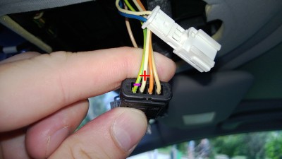

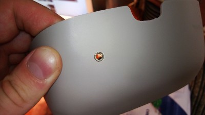

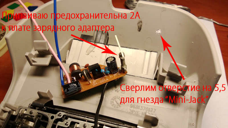

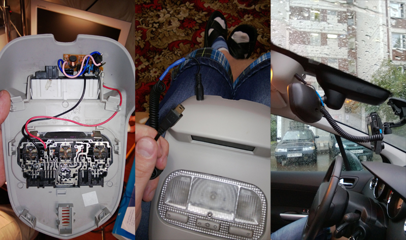

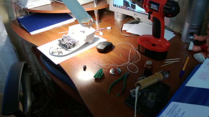

Хочу поделиться своим опытом по запитке видеорегистратора:
Приобретал видеорегистратор около года назад на eBay у китайских друзей, и как показала практика из-за кучи проводов и длительной установки пользоваться им периодически отпадало желание.
Поэтому вчера я решил взять в руки паяльник и воспользоваться подручными средствами для запитки регистратора из потолочной консоли. Фотографии сделаны на коленках, как и все остальное.
Продолжение, т.к. можно вставить только 3 картинки.
