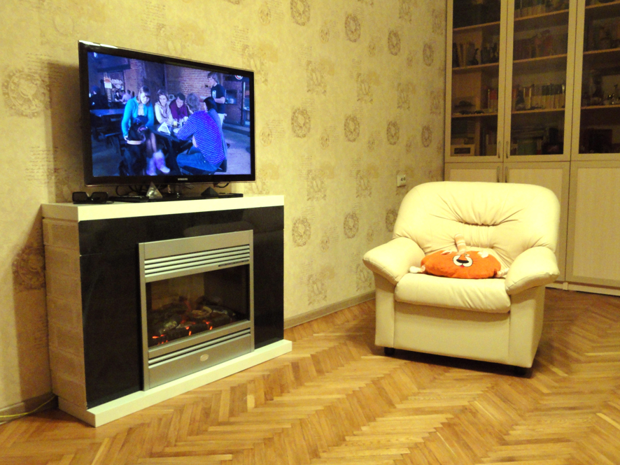

Сообщение PapiRus » Пн ноя 19, 2012 10:29
Как то тема затухла... Поделюсь своей радостью - закончил изготовление портала для электрокамина. 100% hand-made. Каркас - фанера. Лицевая панель - гранит (достался вместе с очагом), боковины - гипсовая плитка под желтый облицовочный кирпич. Верхняя и нижняя панели - полки из IKEA. Время сборки - 2 дня: в субботу выпилил переднюю часть портала, приклеил гранитную облицовку. В воскресенье собрал каркас, поставил на основание, потом плиточные работы. Чем хороша гипсовая плитка - пилится ножовкой, передний край для стыковки с гранитом надо было под 45 градусов сточить - 5 сек работы рашпилем. Клей тоже на основе гипса, он же затиркой швов был. Внутрь подвесил "пилот" для ТВ и самого камина. Очаг Dimplex, может как в декоративном режиме работать, так и греть.
_Kamin 1.jpg (517.85 КБ) 9820 просмотров

PapiRus писал(а):Как то тема затухла... Поделюсь своей радостью - закончил изготовление портала для электрокамина. 100% hand-made. Каркас - фанера. Лицевая панель - гранит (достался вместе с очагом), боковины - гипсовая плитка под желтый облицовочный кирпич. Верхняя и нижняя панели - полки из IKEA. Время сборки - 2 дня: в субботу выпилил переднюю часть портала, приклеил гранитную облицовку. В воскресенье собрал каркас, поставил на основание, потом плиточные работы. Чем хороша гипсовая плитка - пилится ножовкой, передний край для стыковки с гранитом надо было под 45 градусов сточить - 5 сек работы рашпилем. Клей тоже на основе гипса, он же затиркой швов был. Внутрь подвесил "пилот" для ТВ и самого камина. Очаг Dimplex, может как в декоративном режиме работать, так и греть.
Заметил 3д-очки на столе :) Вот только понять не могу, что за ТВ? Вроде как не Самсунг (они же в этой нише щас рулят). LG?
PapiRus
Сообщения: 7081
Откуда: Собяновка
Сообщение PapiRus » Пт мар 22, 2013 10:39
Не, как раз Гнусмас. 37UE6100 (буквы точно не помню).
Один из первых с 3D (правда конвертации из 2D еще нет) и встроенным интернетом.
