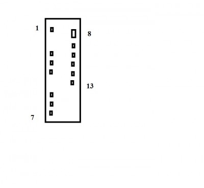

не охото региться на 206 форуме. мож у кого на ремонте стоит или мож рабобранный или мож проводка от него есть. нужна фотка дверного разъема со стороны кузова с обеих сторон. попросили восстановить жгут, а там отрезан разъем. от 3х дверки провода по цвету другие :) фотка нужна что бы провода видно было :)
Сообщение kostet » Чт ноя 14, 2013 21:43
а ктонить может из сервис бокса дать схему разъема водительской двери тот что со стороны двери и тот что со стороны кузова. или как минимум схему разъема на замке двери, кроме двух проводов на сам моторчик :) в принципе осталось разобраться с подключением концевиков. остальные провода я вызвонил, кроме одного на сам моторчик. похоже релюха одна сдохла на цз. сигнал меняется тока на одном проводе :) а хотя тока доперло вси не видит что дверь закрыта вот на одном проводе скорее всего плюс и не появляется

Сообщение kostet » Чт ноя 14, 2013 23:14
Алексей777 СПАСИБО БОЛЬШОЕ. там чвета другие :) если не трудно и время будет можешь по номерам записать со стороны проводов скажем защелкой вниз. там на проводах есть номера. щас попробую нарисовать :)
Сообщение kostet » Чт ноя 14, 2013 23:26
Алексей777 вот примерная картинка. вид со стороны проводов. нумерация условная сверху вниз :)
Сообщение kostet » Чт ноя 14, 2013 23:28
этот разъем не тот что в двери. а тот что в салоне :) у блока предохранителей :)

Сообщение Алексей777 » Пт ноя 15, 2013 23:33
Изображение правый
Изображение левый
справа слева
1-6021 9-пусто
2-6211а 10-мс20с
3-6207 11-6401
4-813а 12-6402
5-8411 13-8410
6-пусто 14-6216
7-пусто 15-6201
8-6011 16-6400
Сообщение kostet » Сб ноя 16, 2013 10:19
Алексей777 ОГРОМНОЕ СПАСИБОООО!!!!!!!!
