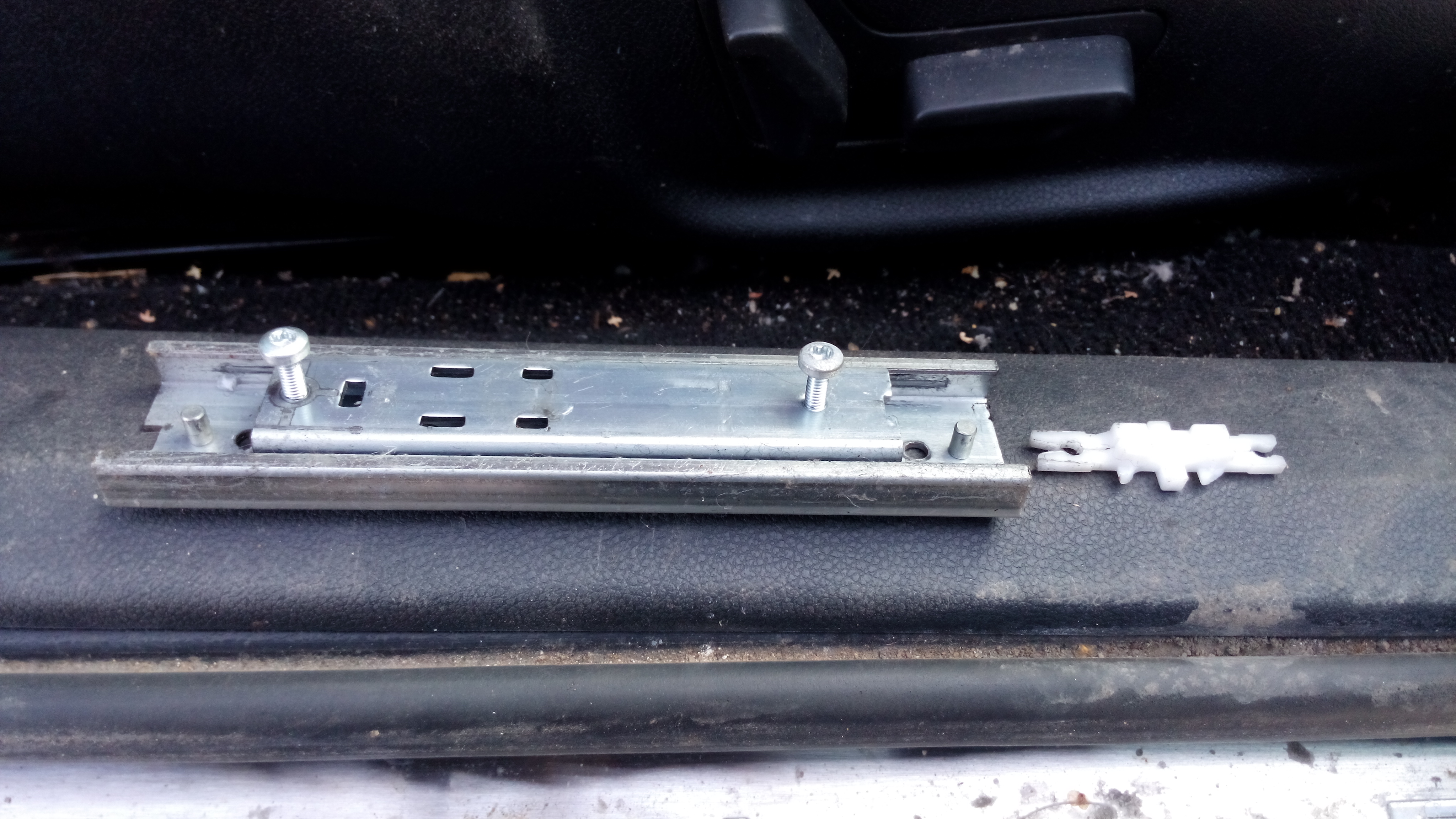

собственно может у кого валяется убитый подлокотник. нужен сам механизм на котором он двигается вперед, назад. но рабочий и фиксируется в крайних положениях
тот что на фото

Кость, там его отремонтировать можно :)
Сообщение kostet » Пт мар 20, 2015 12:30
serpalkash ты вот молчишь как сделал :) я понял что скобой какой то, а как именно не понял. Все усы поотлитали

у меня фоток нет, а как на пальцах объяснить не знаю
я делал скобы из аллюминиевого П профиля, которые снизу одевались на эту белую хрень, и краями вставлялись в стальные направляющие( в отверстия для защелок)
serpalkash
Сообщения: 2038
Откуда: Москвабад
Сообщение serpalkash » Пт мар 20, 2015 12:52
вот вид сбоку
она ложится в скобы, а выступом в центре упирается в обе скобы, скобы по высоте широкой части должны быть четко по расстоянию между стальными лыжами(чтобы они вверх-вниз не летали) а узкая часть скоб входит в отверстия лыжи

Сообщение kostet » Пт мар 20, 2015 21:40
serpalkash а как штырек на место ставил?
serpalkash
Сообщения: 2038
Откуда: Москвабад
Сообщение serpalkash » Пт мар 20, 2015 22:40
какой штырек?
Сообщение kostet » Пт мар 20, 2015 22:50
serpalkash которых два по бокам в которых белая хрень заходит для фиксации
serpalkash
Сообщения: 2038
Откуда: Москвабад
Сообщение serpalkash » Пт мар 20, 2015 23:26
я когда вытаскивал, заклепку тупо болгаркой сточил, но не до конца, и выбил,а когда вставлял просто потом расклепал то что осталось от заклепки.
если сильно сточил то можно плечики у штыря немного сточить чтобы он по глубже сел
Сообщение kostet » Сб мар 21, 2015 21:32
serpalkash я сеня взял выколотку и выбил ее :) две скобочки сделал, хочу еще поксиполом замазать :)

и да, кстати, я помню была еще проблема при сборке,скобы упирались в эти штыри в крайних положениях, поэтому пришлось по нижней стороне скоб делать полукруглые прорези)
Сообщение kostet » Сб мар 21, 2015 21:50
serpalkash странно, может я маленькие скобки сделал?

Alexregnif не жди. обиделся и ничего делать не охото. в общем по бокам на белой хрене срезал остатки защелок что ее держали. потом ставишь белую хрень ровно по центру между 4мя прорезями и замеряешь расстояние от полосы поперечной на белой хреньке до края дальнего в прорези железки. потом гнул скобку вокруг белой хрени и немного подгибал края что бы подходило под прорези, затем прикидываешь сколько срезать что бы усы попали в прорези и стачиваешь, ширину полосы можно с запасом взять. после вставляешь все, центруешь белую хрень, замеряешь вторую полоску и выгибаешь и вытачиваешь тем же способом. тока усы получатся чуть уже. все как на рисунке выше. металл я брал жестанку какуюто где то в районе 1мм толщиной. самое трудное было сделать маленькие загибы что бы в прорези усы заходили не под углом, а перпендикулярно вверх, так я устронял поперечное перемещение, продольное будут держать как раз эти скобки, в принципе если белую хреньку утолстить по бокам. наклеив что нить на нее, то будет проще сделать не фигурную скобку, а просто П образную :)
на оскар не претендую, идея вся принадлежит serpalkash :)
