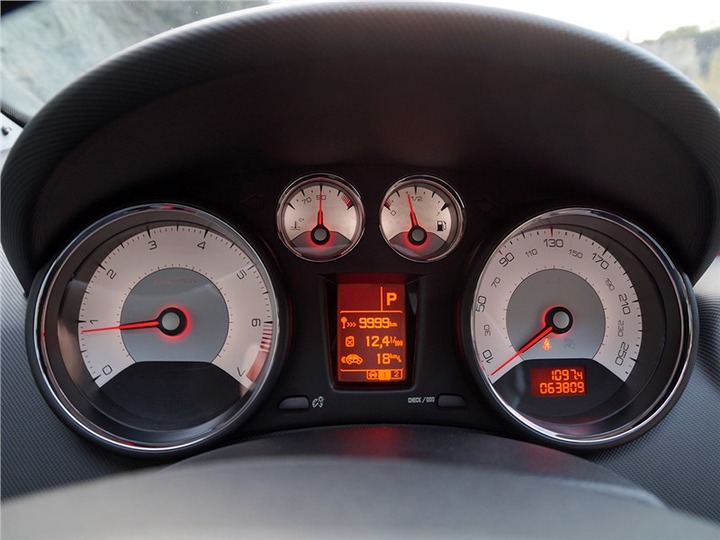

Ищу вот такую панельку

Там пиктограммы ремней и подушки на спидометре под стрелкой-именно такая и нужна,подозреваю что она от пежо 408, так как у них даже в аллюре потолочный плафон без экранчика

Сообщение AJ » Чт июн 01, 2017 11:07
Это приборка от 408 с индикаторами подушек безопасности и непристегнутых ремней.

Сообщение AleksT » Чт июн 01, 2017 12:11
AJ писал(а):Это приборка от 408 с индикаторами подушек безопасности и непристегнутых ремней.
Вот она как раз встанет без ошибок по подушке и ремню, такую теперь и ищу
