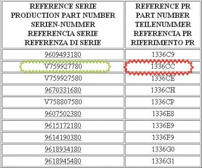

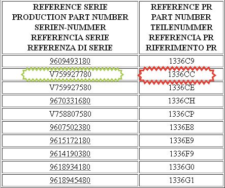

Вполне возможно не спорю. У меня там вроде два датчика. Два провода к одному и два к другому. Ваш номер вообще не бьётся.pejovod писал(а):Термостат V764558180 как я понимаю с внешним датчиком температуры и под проводку с 2-мя двухконтактными разъемами. По хорошей цене вы его купили. В моем случае термостат другой: с встроенным датчиком температуры и под проводку с одним 4 контактным разъемом V759927780-90. Сомневаюсь, что такой новый можно найти дешевле.Пыжавод писал(а):
Пыжавод
Сообщение pejovod » Ср сен 21, 2016 11:48
Бьется все! изначально был 1336CC с внешним датчиком, потом его стали из за проблем с течами датчиков менять на тот, что у меня. А позже вернулись опять к внешнему датчику (термостат как у вас). И если проводка с 4-х контактным разъемом, то нужен еще переходник 98043 15380, который еще несколько тысяч стоит.Пыжавод писал(а):Вполне возможно не спорю. У меня там вроде два датчика. Два провода к одному и два к другому. Ваш номер вообще не бьётся.pejovod писал(а):Термостат V764558180 как я понимаю с внешним датчиком температуры и под проводку с 2-мя двухконтактными разъемами. По хорошей цене вы его купили. В моем случае термостат другой: с встроенным датчиком температуры и под проводку с одним 4 контактным разъемом V759927780-90. Сомневаюсь, что такой новый можно найти дешевле.Пыжавод писал(а):
