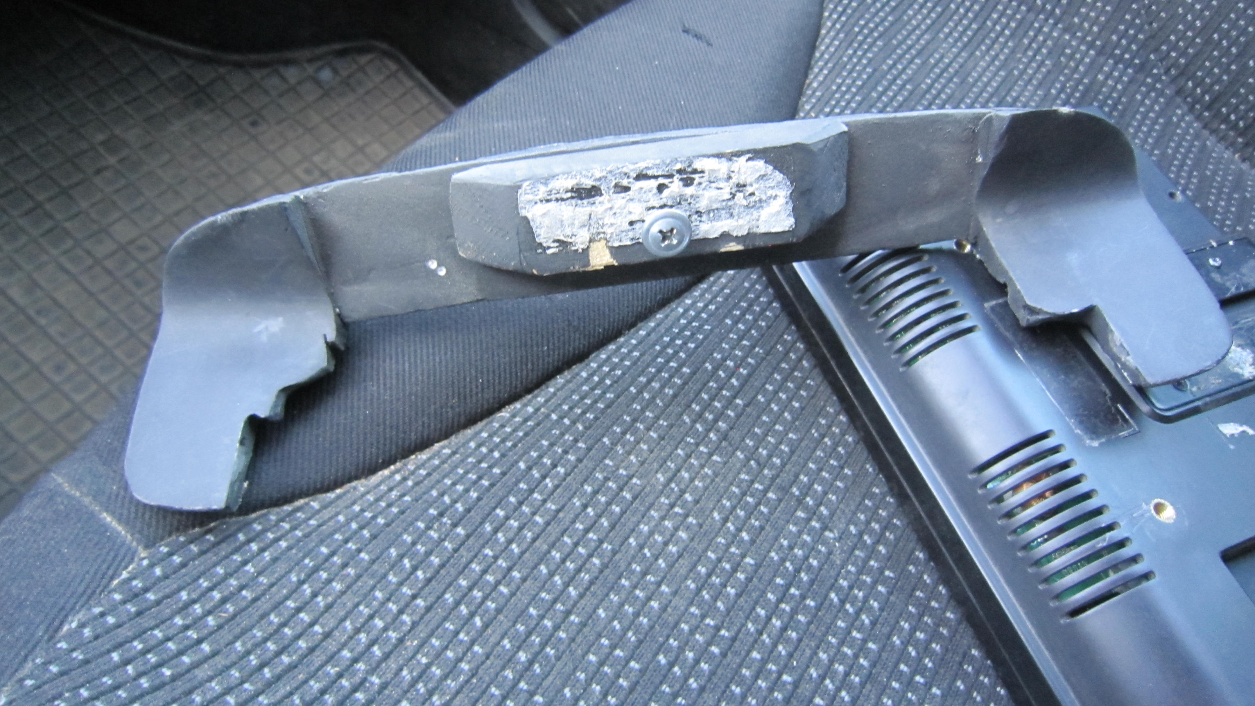

1. А связь между головой и ПиСи существует? (BT, USB)sergeyvolk писал(а): Он у меня и стоит
2. Как реализовано крепление сенсорного экрана к козырьку+провода к нему? Он (экран) быстросъемный? Иначе потребуется какая-то защита образовавшегося кармана от пыли.
3. Куда лучше поместить сисблок с бп?
Спасибо

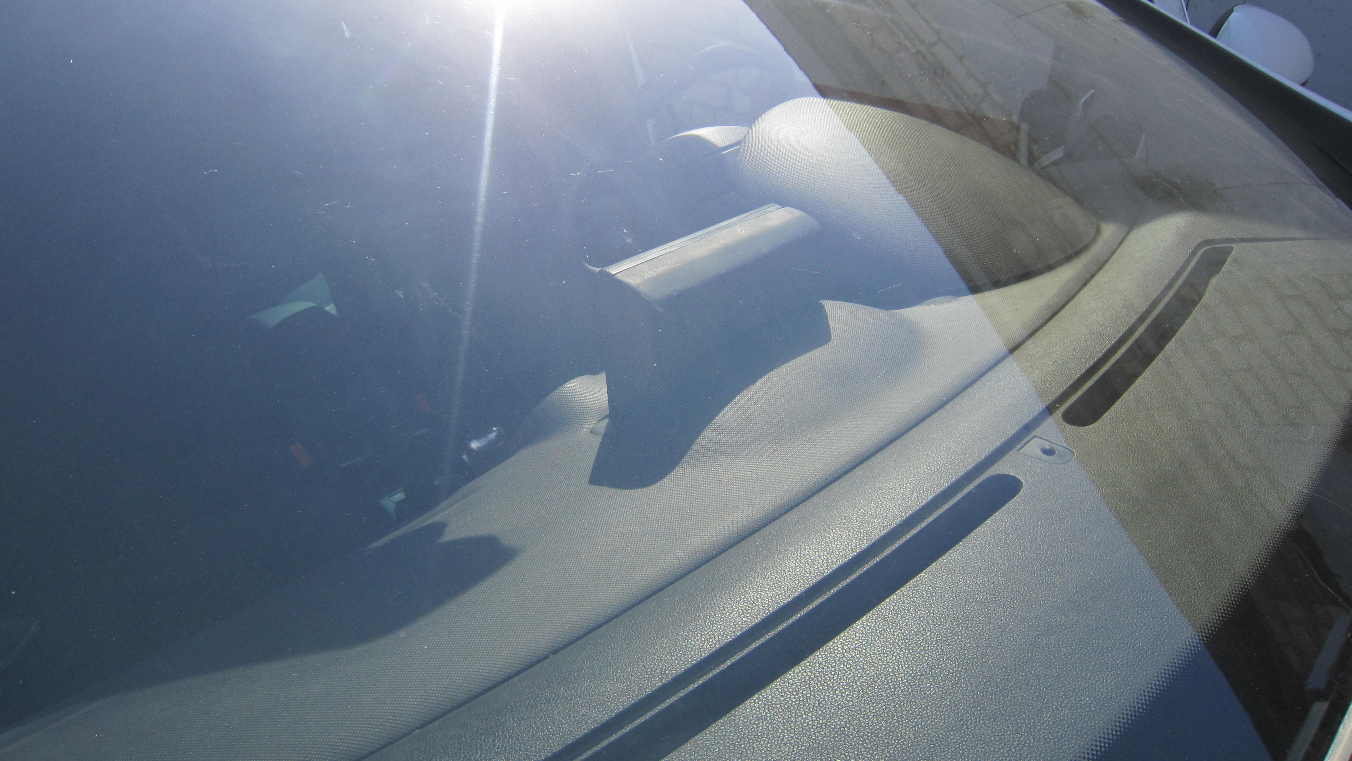

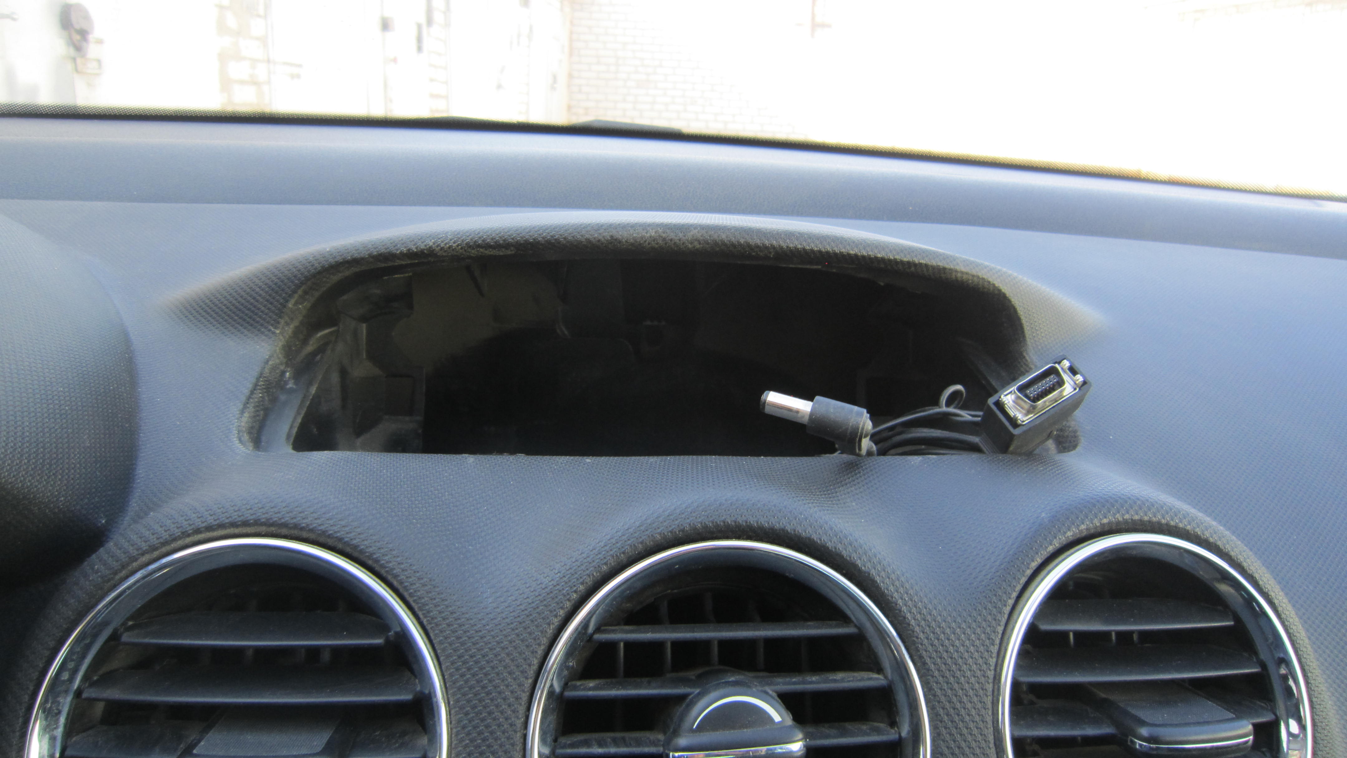

Интерес не праздный, но пока непонятно. Фото бы сбоку.i-novice писал(а): 2 Как реализовано крепление сенсорного экрана к козырьку+провода к нему? Он (экран) быстросъемный? Иначе потребуется какая-то защита образовавшегося кармана от пыли.
Из Ваших фото можно сделать лишь предположение, что экран ставится в некую вклеенную самодельную пластиковую рамку-переходник с хирургической врезкой (повреждение покрытия) в торпедо (т.е. взад уже так просто не вернешься). Так?
Отдельный вопрос - а почему нельзя сделать так (фото):

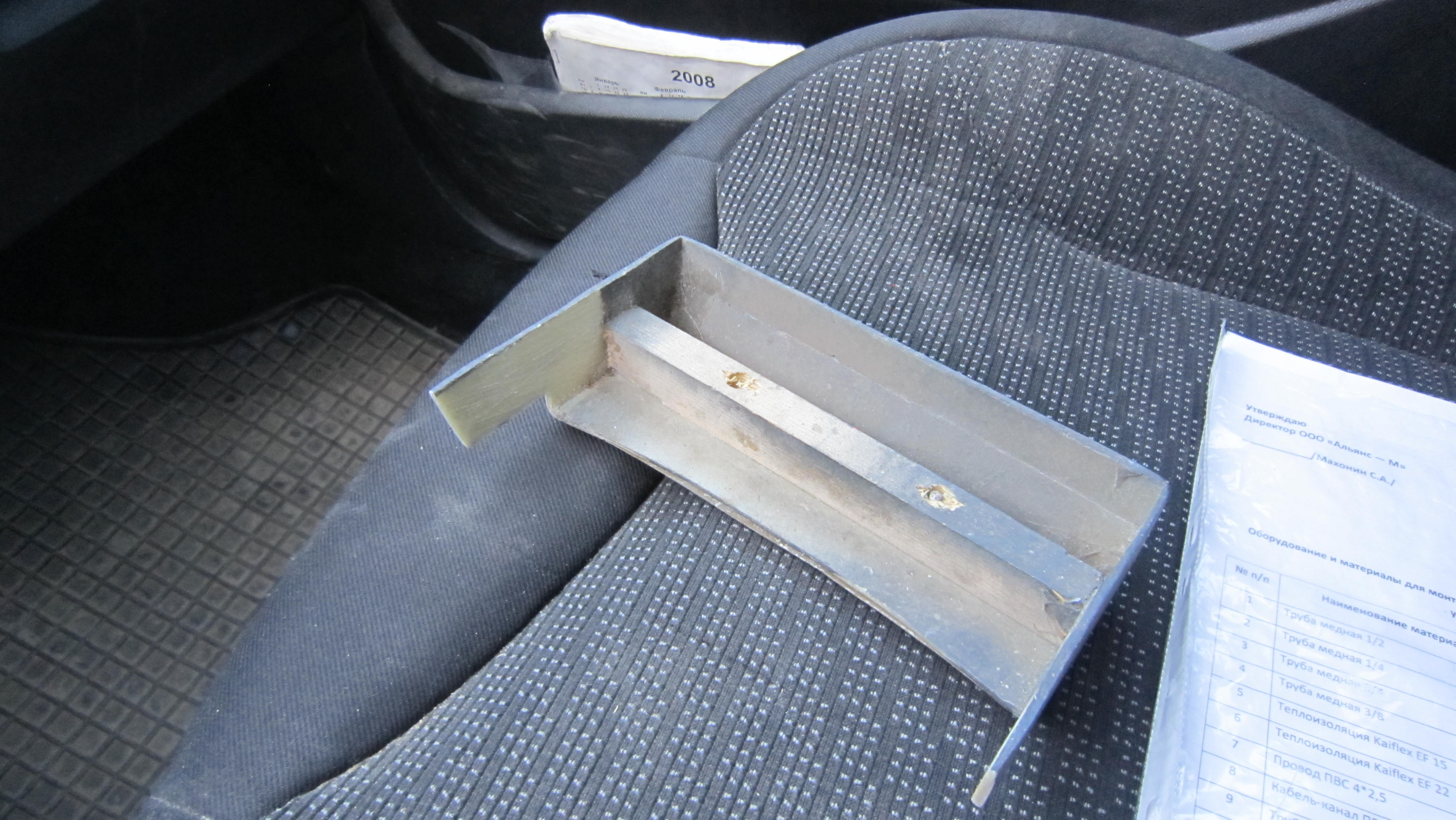

Сообщение sergeyvolk » Чт окт 01, 2015 16:14
Это другая торпедо и стоит она не хило, у костета надо спросить.i-novice писал(а):Отдельный вопрос - а почему нельзя сделать так (фото):
Не так, торпедо не трогается:i-novice писал(а):в торпедо (т.е. взад уже так просто не вернешься). Так?

А чем-то, кроме отсутствия козырька корпус этой другой торпедо отличается от типовой? Это к тому, что во многих ателье автотюнинга сумеют приладить и сделать механизм выдвижения (как на фото) панели-экрана клиента вместо существующего козырька. Лишь бы был достаточный внутренний объем для электро-механизма выдвижения. Стоимость такого решения будет значительно меньше стоимости другой торпедо с ущербным нави.sergeyvolk писал(а):Это другая торпедо и стоит она не хило, у костета надо спросить.i-novice писал(а):Отдельный вопрос - а почему нельзя сделать так (фото):
sergeyvolk писал(а):Не так, торпедо не трогается:
Спасибо. Но так и не понял, есть ли щель под козырьком и задней стороной тач-панели?
