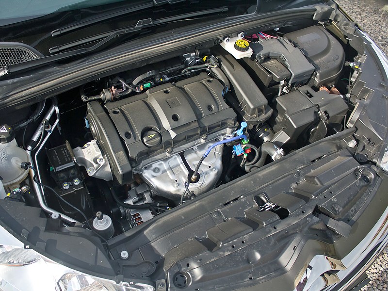

Разбирался в гараже нашел вот такой вот узел, подозреваю что это что то от рециркуляции, но номер не бьется ни по 1 каталогу.
Помогите определить от какой модели и где устанавливается если кто знает, в принципе она мне не нужна , но не могу да же выставить на продажу , так как не могу понять что это и от какой модели, написано на ярлычке что пежо :)

а не клапан ли это FAP ?

так это ж трубки рециркуляции нечто похожее стояло на tu5gp4

Да я вот то же думаю что рециркуляции а вот точно от какого авто найти не могу.

или от партнера или от 408го, если это вообще от пежо а не от гольфа например

надо смотреть именно моторы, где раздельные крышки распредвалов. отчетливо видно 2 патрубка идущих с крышек, один с трубкой на конце идет во впускной коллектор, а самый маленький к адсорберу. может от 2х литровика? сейчас зрительно не помню какой там стоит. на 1.6 стоял другой, разве что модификация на новые(старые) моторы, как я уже писал

Для NFP (EC5 , 115 л.с.)
Первый реферанс.

назовём проще-сапун

blindazh писал(а): от ситра только эта фиговина то и есть
Странный вывод ...
Я не спец по движкам и запчастям . Просто "эту фиговину" по моей работе приходится временно демонтировать , вот и узнал. Двигатель NFP часто встречаю на 408 и 301. Ситроен привел как первую попавшуюся подходящую качественную картинку в инете .
