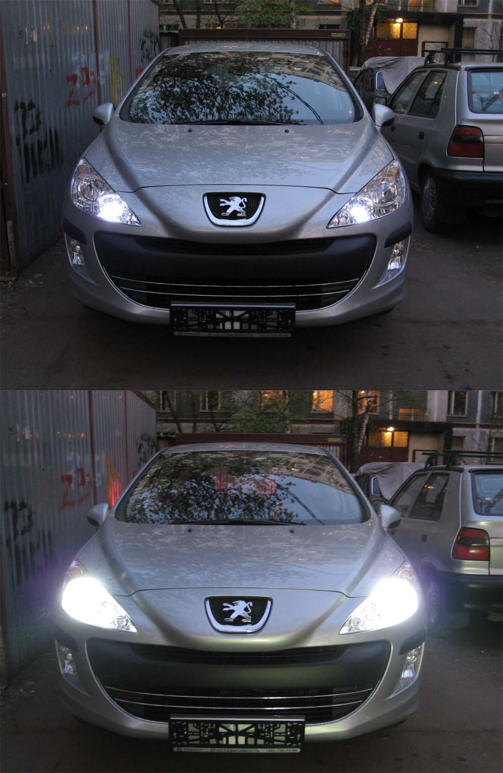

Поставил ксенон и светодиодные габариты

вобще яркость не в том измеряется вроде какKo1baseR писал(а):вобще мясо, выглядит хорошо, только не слишком ли яркий ксенон ? наверно все 6к...
температура свечения за цвет отвечает
то есть 4300 белый (чуть желтый)
5000 бело - голубой
6000 голубой
7000 пипец какой голубой =)

а смысл, диоды не светят так сильно что бы их в туманки ставитьDenisKRD писал(а):Супер!
А в противотуманки почему светодиоды не поставил?
это только в габариты, или подсветку номера и т.д.

Ксенон ставил у дилера ACUMEN 2 H7 43000K - 11500 руб.
Светодиодные лампы купил в магазине "Планета Железяка", на МКАД внешняя сторона, после Осташковского ш-се. Стоят 120р. 1штука. Цоколь как на штатной лампе с 2я контактами, стоит 12 светодиодов. Только маленькое "НО", штатная лампа 21/5w, соответственно габарит 5ват, а дневной 21. А светодиодная светит в обоих режимах с одинаковой яркостью (всеми 12ю светодиодами). Но мне кажется это и к лучшему, поярче.
Тоже хотел в противотуманки ксенон поставить, умные люди отговаривают. Ксенон красив, спору нет, но очень чувствителен к чистоте фар, а противотуманки всегда грязные, галоген в этом смысле получше будет, я бы сказал функциональнее. Так что пока думаю.А вообще супер!!!

Можно спроситьFSV писал(а):Ксенон ставил у дилера ACUMEN 2 H7 43000K - 11500 руб.
почему именно ACUMEN 2 (случайно или нет)
мне просто все MTF советуют
11500 это стоимость ксенона, установки или ксенона с установкой? =)

блин, совсем фигеютFSV писал(а):ACUMEN - то что было у дилераМожно спросить
цена ксенона - 7289р. + 4200р. установка
его ставить то пол часа - час
и пару пива

FSV
Как опробуешь-сразу рассказывай. Есть у меня живой интерес к ксенону, т.к. каждые выходные езжу на дачу по трассе, но ДОПеры знакомые пугают, что такие фары не смогут обеспечить нормальную световую границу ксенону и свет будет как у прожектора. :?

Я вот только 307-го своего отдал, за день до продажи вытащил дальний и габаритки диодные фирмы IPF за которые отдавал 3500 и 2300 соответсвенно... жалко было оставлять, на них пожизненная гарантия, купил, т.к. надоело по 3 раза в месяц перегоревшие белые диоды по 100 рублей которые менять... Ксенон как машина приедет поставлю и в ближний и в противотуманки... У меня вот еще вопрос, если я сам поменяю лампочки в дальнем и габаритки - с гарантией никаких косяков не будет потом? я вроде слышал, что фары теперь в гарантию не попадают или что-то такое...
P.S. FSV - 4300К самый лучший ксенон, а то даже когда 5000 - на мокрой дороге уже не важно...
