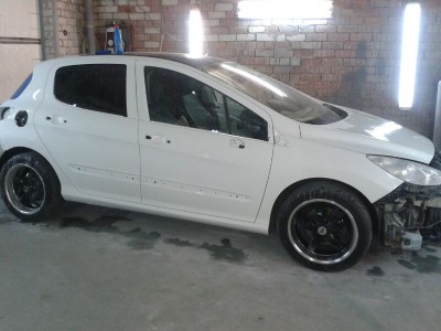

этап третий
Сообщение Сергей Рахманов » Пн дек 30, 2013 21:24
Покраска

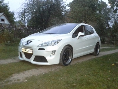

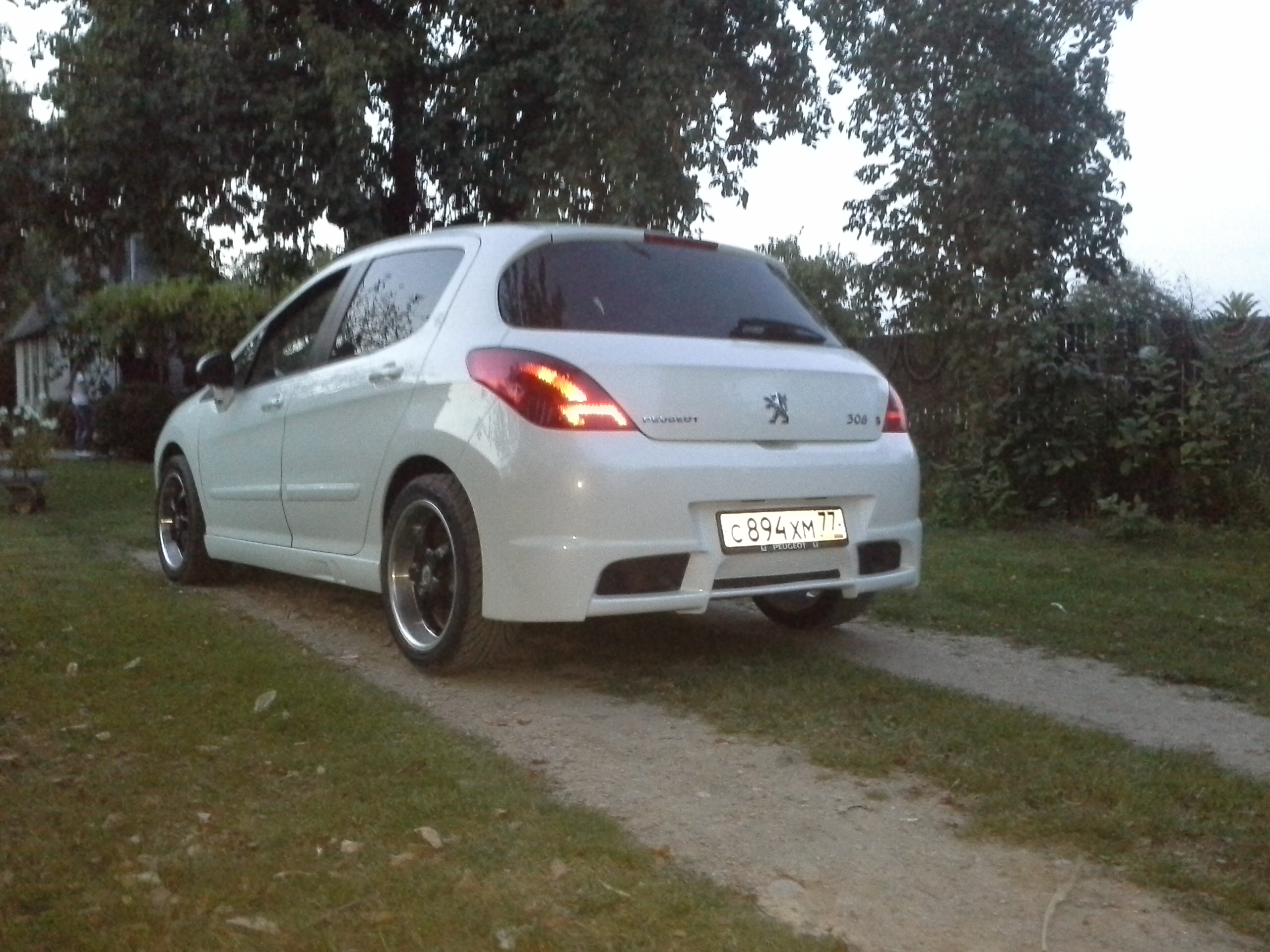

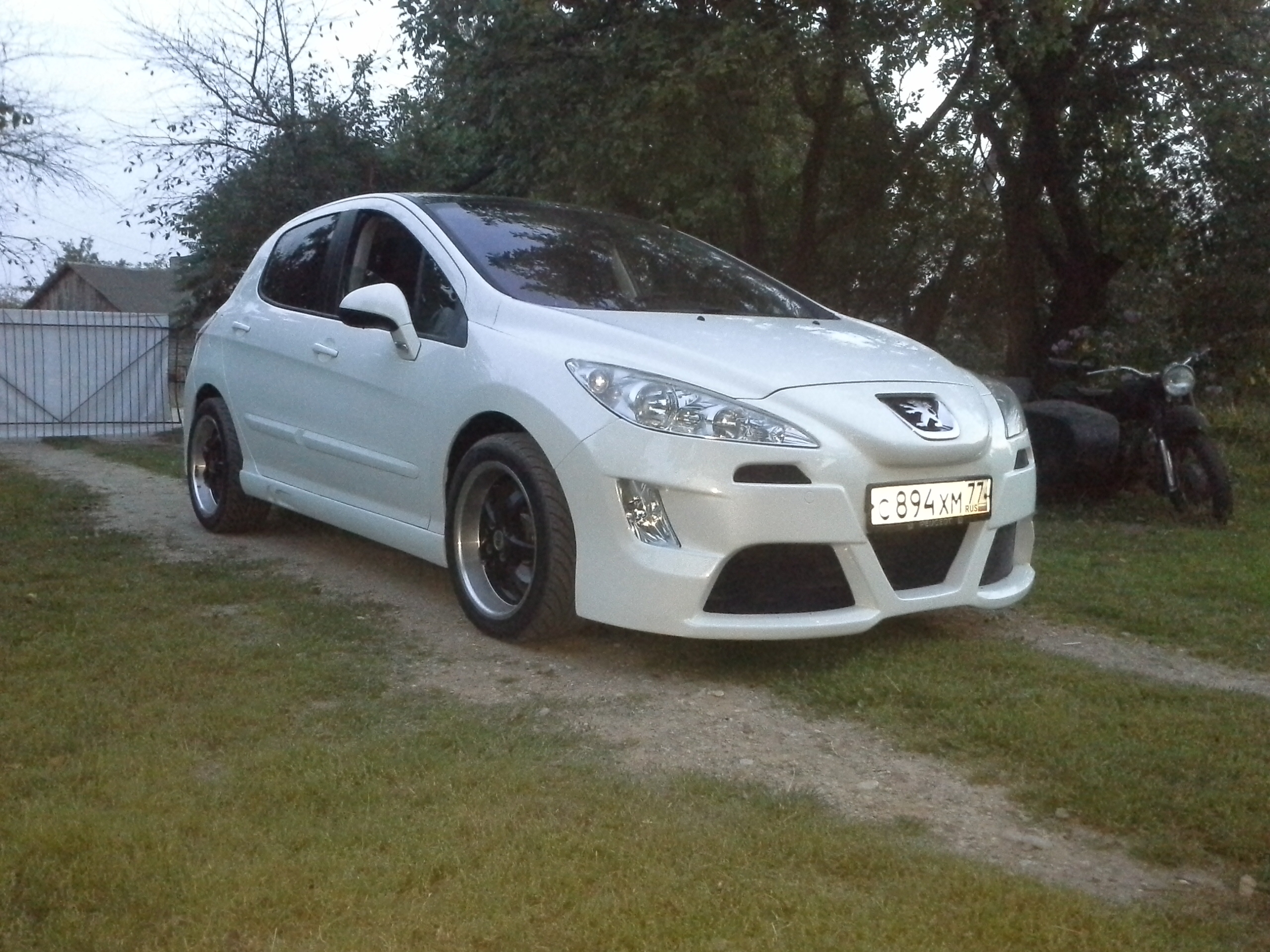

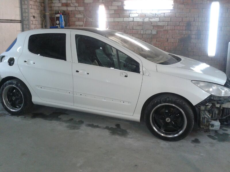

наконец собрали
Сообщение Сергей Рахманов » Пн дек 30, 2013 21:28
Весь поцесс установки, подгонки и покраски занял подчти два месяца
Здесь еще нет выхлопа, он появился позже.

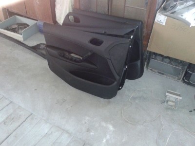

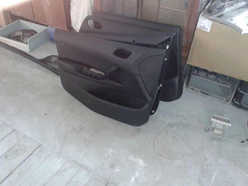

это так мелкие прибомбасы

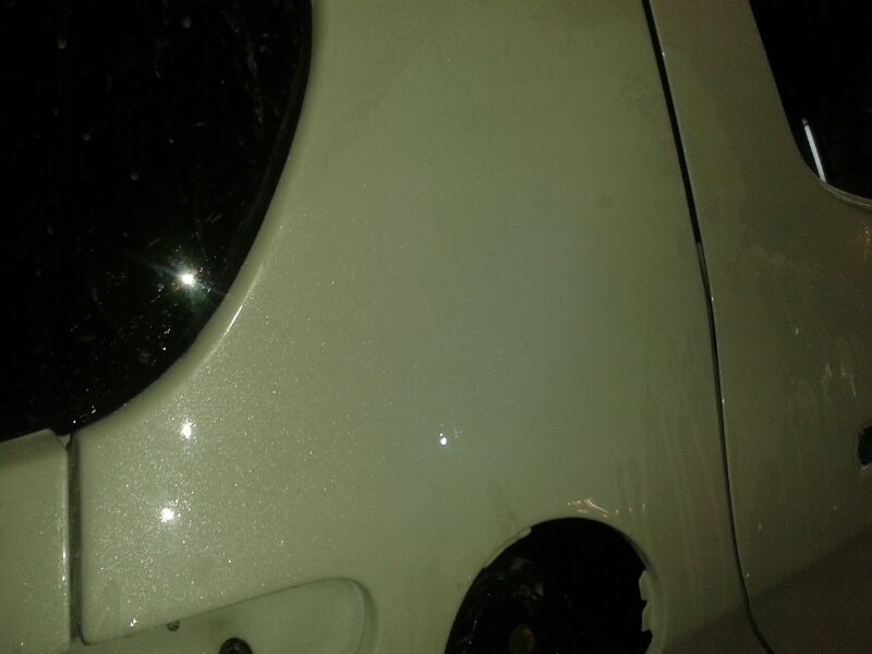

Сообщение Сергей Рахманов » Пн дек 30, 2013 21:31
На обшивках ткань была заменена экокожей, очень удобно , теперь не вытираеться и не пачкаеться.

Сообщение Сергей Рахманов » Пн дек 30, 2013 21:57
Передний бампер нужно полностью подгонять, верхняя часть не прелегает плотно, нужно наращивать стекловолокно, делать крепежи под противатуманки, и делать буксировочное отверстие. Задний и пороги подходят полностью без доработок. Только буксировочное отверстие делается. Эмблему переделал родную, небыло под руками от рестайлинга. Полный покрас , менялся цвет теперь белый жемчуг, переливаеться как чистый снег.

Сергей Рахманов
По мне передний бампер на любителя...а не думал узагладить место под эмблему на стоке, сделать ровную нижнюю губу?сток можно гн плохо приоброзить.
