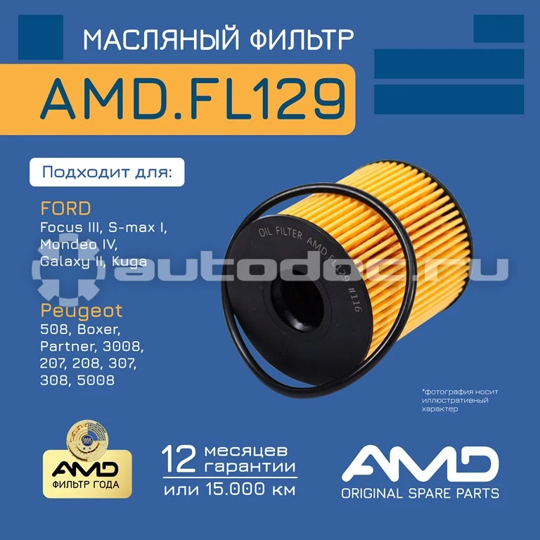

Тема про масло, заодно и фильтр покажу.
AMDFL129 вроде как это он. Проехал 3ткм.

пюрфликс в помощь, идёт в оригинале....сюдя по по виду это майлс.....г редкое....

Ага! А какой пурфликс? 358 или 398? :)

L358A

да он. уже полгода их ставим, пока нареканий не было..... а вообще на ваших ласточках даже кронштейн масляного фильтра пюрфликс... т.е. они идут на конвеер.

Несколько лет ставил 358, а тут при переходе в автодок стал заказывать 398. Особой разницы не заметил. А давеча нашёл ответ спеца по фильтрам.
L358A синтетика. Ходит до 30 000 км, выдерживает 1мил пульсаций давления и до 150 градусов рабочей температуры.
L398A целлюлоза. Будет ходить до 15 000 км. Площадь фильтрации и тонкость идентичные. В целом, первый предпочтительнее, как по мне.
Они у меня всегда ходиди не больше 10.
А фильтр что привёл раньше, есть мысль использовать во время промывки ЛМ.

меня больше цвет масла смущает!! за 3т.км оно так не убивается!!!
1.6 шитый, 2011 г.в. 131000 пробег

значит затягивали интервалы замены, мотор внутри грязный, очищающие присадки в масле работают и смывают отложения.... чаще меняйте масло и лейте только то что по допуску подходит под ваш мотор... мы льём только тотал кварц инео ецс ...

На цвет масла не смотрите, это другая проблема. :)

если не промывать движок, оно за 1000 км станет черным. Судя по пятнам на тряпке масло в неплохом состоянии - полностью расползается по ткани.

Я понял, не хватает картинки фильтра в новом состоянии.
https://webapi.autodoc.ru/api/sparepart ... 29/4993395
