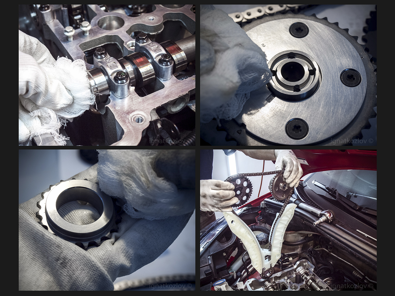

https://www.drive2.ru/l/462052720216376538/
 Описание:
 Размер файла:  635.51 KB
 Просмотрено:  601 раз(а)

Жестко, на 40 000 менять цепь. У меня 165 000 и цепь родная и МСК тоже не менялись. Жрет масло по 0,5 литра на 1000 ну и фиг с ним.
Нет, дело конечно каждого как эксплуатировать, но по-моему если авто средство передвижения а не предмет фетиша, то экономически целесообразнее мой вариант. Ну ляжет на мослы, тогда и цепь поменяю, если надо и все остальное, а может и ДВС целиком, смотря что, опять же, будет целесообразнее.
Хотя за отчет, спасибо, конечно же. Интересно было, понял, что самому лезть не стоит.
Не бейте, высказал личное мнение, а у нас, как говорят, страна демократическая.

Насколько целесообразна замена металлических колец распредвала на фторопластовые , коль проточки в постелях нет - не навредят ли?
Почему только на в пускном , или на выпускном проблем с проточкой не бывает?

Я менял на 70ткм, тогда же и чистил впуск ...

Тоже вариант. Но у вас атмо? На 190 000 км делали ep6 - https://www.drive2.ru/b/458478482792441767/

Спасибо. Это EP6DT - турбо. У него фазовращатель только на впуске, соответственно и уплотнительные кольца на одном распредвале. Двигатель 2011 года - уже стояли пластиковые. Меняются по регламенту при снятии распредвала.

вы про цепь ? бывает что и больше 100ткм ходят ...
иногда сильно зависит от того как эксплуатировать авто (масло и пр...)
У ignatkozlov двиг под 190лс имхо

Фото красивые, оформлено хорошо 😂
Но это не ремонт, это ТО обычное Улыбка
Я ожидал прогоревшие поршни.

купил недавно машину, понял, что ремонт был проведен наскоро и на отъебись...осевой зазор первого кольца первого поршня 0,16, дальше больше. пробег 134 тысячи при этом первый поршень менян, остальные родные?!
